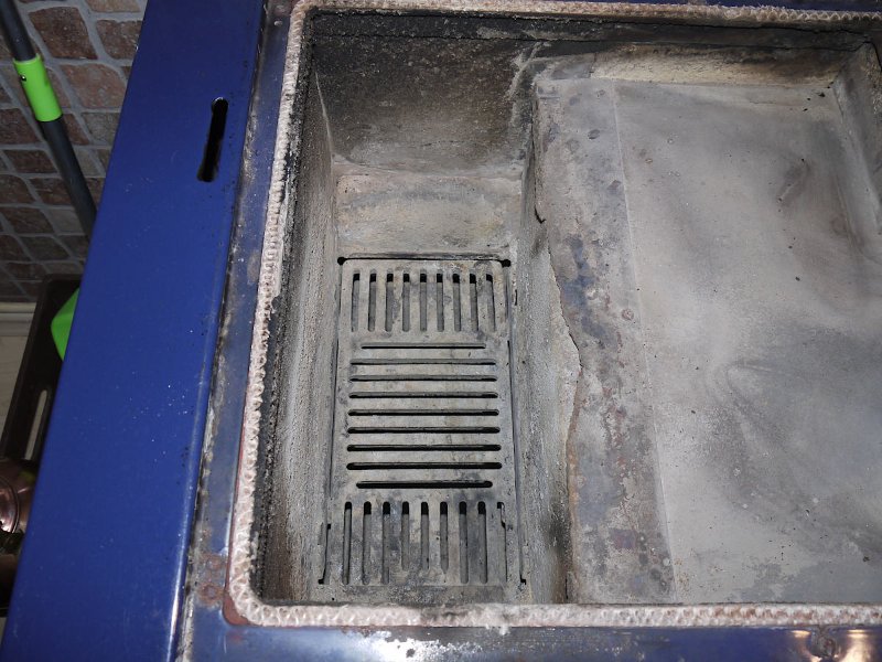

Gerne. Ich habe vor etwa 2-3 Jahren neue Schamottsteine für den Brennraum gegossen. Man kann diese (bei diesem Ofen) leicht ausbauen. Die kaputten Steine habe ich gemessen und aus Latten für jeden Stein eine den Maßen entsprechende Gußform gebaut.
Den Schamottemörtel "Monolith E" 25 kg (hydraulisch-keramische Abbindung) habe ich bei „Schamotte Deutschland.de“ gekauft. Der ist Hitzefest bis ca. 1250 Grad. Die Arbeitsplatte habe ich mit Plastikfolie ausgelegt und die Gußrahmen darauf gelegt. Die angesetzte Mischung habe ich habe ich dann in die Gußrahmen gegossen und mit einer Kelle die Oberfläche glatt gezogen. Mit einer weiteren Plastikfolie habe ich dann die ausgegossenen Rahmen abgedeckt, damit über Nacht die hydraulische Abbindung und Aushärtung stattfindet. Die keramische Abbindung findet dann später während des ersten langsamen Aufheizens bei 800 Grad statt.
