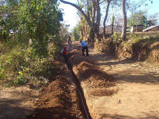

Das Ausheben des Wasserleitungsgraben (26m) war eine Knochenarbeit. Puhhh
Zum Glück hatte ich starke Unterstützung,
sonst hätte ich das nie bis Dienstag geschafft.
Danke Jungs und kauft euch ein kühles Bier oder mehrere.
- wieder beim zuschütten
- CIMG1099.JPG (182.58 KiB) 1839 mal betrachtet

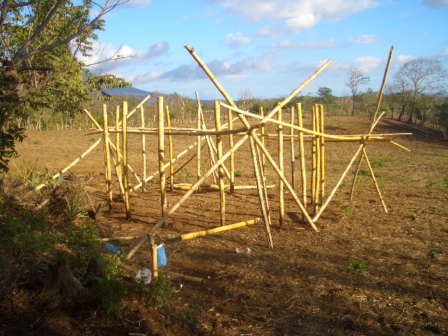

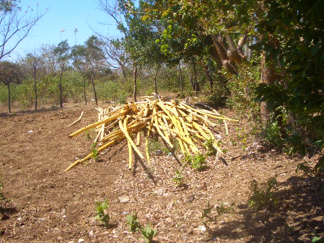

- 100 Stangen Bambus
- CIMG1098.JPG (183.44 KiB) 1839 mal betrachtet

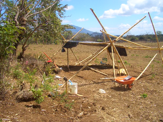

Der Standort Casa Rotonda.
- Casa Rotonda
- CIMG1106.JPG (187.04 KiB) 1838 mal betrachtet
- Schattenkonstruktion
- CIMG1111.JPG (184.08 KiB) 1838 mal betrachtet
- Bambusstützen für die Wand
- CIMG1118.JPG (183.31 KiB) 1838 mal betrachtet

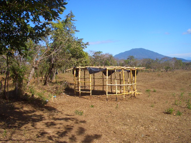

Re: Heute wurde Finca Ecologica Aleman geboren!
Da erst am Sonntag wieder Wasser da ist, heute und morgen Arbeitspause!
Saludos Leipziger
Saludos Leipziger
- Die Wandstützen mit Querstreben verbunden.
Für mehr Festigkeit. - CIMG1121.JPG (180.1 KiB) 1835 mal betrachtet
hej, schaut gut aus, richtig beneidenswert.
aber, das rund"haus" machst du so ganz ohne fundament, feuchtigkeitssperre kapillarbrechende schicht?
bambus funct bei erdberührung nicht sehr lange!!!
lg
luitpold
lg
luitpold
Der Bambus steckt 50cm im Boden. Die Füße vom Bambus habe ich im Feuer angekohlt um diese zu Schützen.
Der Boden innen wird noch mit 20 cm Lehm aufgefüllt. Eine Feuchtigkeitssperre von unten, tut Not in der Regenzeit.
Von Außen werde ich später noch einen Feuchtigkeitsschutz am Haussockel anbringen.
Bis Mai habe ich Zeit.
Der Bambus bringt einen zum Schwitzen beim Spalten. (mit Matchete)
Saludos Leipziger
Saludos Leipziger
http://www.google.at/images?hl=de&rlz=1 ... 74&bih=521
ohne würde ich es nicht machen.
die lehmschicht zieht immer feuchtigkeit nach oben.
30cm grober schotter ist kapillarbrechend.
bambus angekohlt oder nicht wird sehr bald in der erde verrotten.
in asien spannen sie die machete in den schraubstock und klopfen das bambus mit einen hammer auf die feststehende schneide.
lg
luitpold
lg
luitpold
