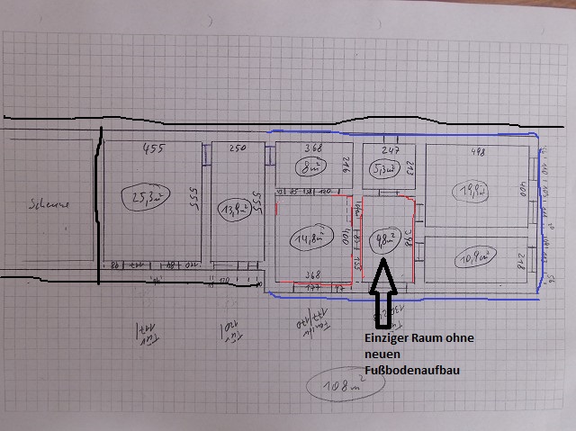

feucht ist es von unten nach oben an den kühlsten stellen des hauses.
rot = wasserproblem
schwarz = neue drainage
blau = horizontalsperre
der hang ist links oberhalb.
edit nach aufbohrung des fundamentes: unterm haus sind so 40 bis 45cm sand, darunter lehm. der sand an der problemstelle ist nass.
Grundriss Problemfall Zeichnung.jpg (99.74 KiB) 3444 mal betrachtet

zur drainage selbst; es sind m.w.n. vollsickerrohe drinnen, in norden (oben im bild) 3 wochen alt, um süden (unten) und westen (links) eine woche alt. vor und nach verlegung der drainage hats massiv geregnet, wie alt die nässe unterm haus ist ist nicht feststellbar. die nassen wände traten vor ein paar tagen auf.
an der ausführung der drainage hab ich keine zweifel, die hat ein profi gemacht (ist also kein pfusch von mir, ist auch nicht mein haus, das gehört jemandem den ich lieb habe) überall da, wo die drainage ist, ist alles gut, deswegen suchen wir das problem jetzt im ersten step mal irgendwo anders.
die drainage im westen (links im bild) ist neben der wand, stallseitig. meine zeichenkünste mit der maus halten sich in grenzen.
das gebäude steht ziemlich eben, es gibt ein sanftes, mit freiem auge noch sichtbares gefälle von links nach rechts (auf den grundriss bezogen) im gelände. wer oder was das hangwasser staut, ist für mich nicht ersichtlich (was könnte es sein?)

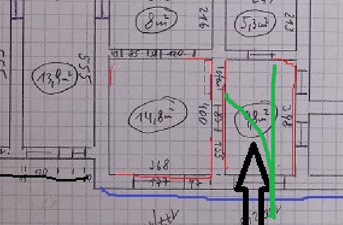

jetzt werden grad mit einem erdbohrer zwei drainagerohre eingezogen, im bild grün
Drainage neu grün.jpg (111.81 KiB) 3400 mal betrachtet
Benutzer 146 gelöscht
Re: Aufsteigende Feuchtigkeit in Innenmauern
Beitrag von Benutzer 146 gelöscht »
kraut_ruebe hat geschrieben: überall da, wo die drainage ist, ist alles gut, deswegen suchen wir das problem jetzt im ersten step mal irgendwo anders.
eben nicht! Wie schon gesagt: die Wand links von dem Pfeil hat nach der Zeichnung davor eine Drainage und ist innen feucht. Wenn die Drainage also verhindert, dass Wasser von aussen (in dem Fall vom unteren Bildtrand) an das Haus kommt, muss die Feuchtigkeit in dieser Wand also von innen/unten kommen.
Gelöschter Benutzer 54
Beitrag von Gelöschter Benutzer 54 »
das blaue ist die horizontalsperre. die drainage ist schwarz eingezeichnet, die ist noch ein zimmer weiter links.
das linke zimmer der beiden (beide mit horizontalsperre) ist etwas weniger betroffen, und die feuchte war zwei tage später sichtbar, hier könnte ich mir kondenswasser (auch) vorstellen. das zimmer mit dem pfeil war der beginn, und dort ist es massiver. unterm zimmer mit dem pfeil ist auch die probebohrung mit dem nassen untergrundsand.
Mika
Beitrag von Mika »
Nur kurz, hab grad kein Zeit.
Der Wasserstauer müßte da sein, wo Du den schwarzen Pfeil eingemalt hast.
Es gibt also Gefälle. Du hast gesagt, es sei Sand unter den Zimmern. Außenherum ist Lehm. Hört der Sand mit den Außenmauern auf? Wo genau beginnt der Lehm?
