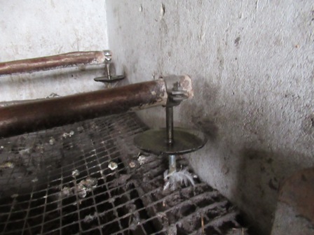

Weil im Hühnerratsch das Thema Milben wieder kurz erwähnt wurde:
Ich habe noch letztes Jahr (kurz nach meinem letzten Beitrag hier) etwas neues ausprobiert, das ich irgendwo gehört hatte.
Nun da ich lange genug beobachtet habe obs funktioniert (ja tut es), kann ich mal berichten
Ich habe mir neue Halterungen für die Sitzstangen schweißen lassen, und zwar mit einem kleinen Teller drunter.
In diesen Teller gebe ich ein bisschen Speiseöl.
Die Idee ist, das die Milben tagsüber nicht auf den Tieren sondern - wie wir wissen- in irgendwelchen Ritzen des Stalles sitzen. Wenn sie dann Nachts zu den Tieren wollen geraten sie automatisch in die Ölfalle.
Obwohl meine Hühner eigentlich immer schon fit und gesund wirken, war ich echt überrascht wie viele Milben ich in den ersten Tagen im Öl gefunden habe.
Das war aber schnell rückläufig, was ja aber auch am zunehmend kälteren Wetter liegen konnte.
Nun ist es ja schon lange warm, aber die Zahl der im Öl gefangenen Milben ist sehr gering, es funktioniert also.
Natürlich benutze ich trotz allem noch Kieselgur und Streiche die Sitzstangen mit der in meinem letzten Beitrag erwähnten Pampe.
Nicht jeder hat die Möglichkeit sich Sitzstangenhalter mit Teller anfertigen zu lassen, aber sicherlich lässt sich auch eine Eigenbauvariante kreiren.
Grüße Rati
[Einstürzende Neubauten 1996]
Baumfrau
Re: Milbenbekämpfung bei Hühnern
Beitrag von Baumfrau »
Moin, Rati!
Magst Du ein Foto von Deiner "Halterung mit Teller" einstellen? Ich kann mir nicht so richtig was darunter vorstellen... (keine Handwerkerin, leider)
Hab' seit gestern nämlich auch Hühner (5 Rhodeländer Hybriden aus der Nachbarschaft) und einen Heidenrespekt vor Milbenbefall.
Weiterhin viel Erfolg wünscht
Regina

Bitteschön und viel Spass mit deinen Hühnern. :)

Baumfrau
Danke für das Bild, lieber Rati!
Werde mal schauen, ob ich auch sowas basteln kann - natürlich mit Hilfe -:))
Einen guten Abend wünscht
Regina
Manuela

Beitrag von Manuela »
mir fallen da so ad hoc Kerzenhalter vom Adventskranz ein :lol:
Beitrag von Oli »
Manuela hat geschrieben:mir fallen da so ad hoc Kerzenhalter vom Adventskranz ein :lol:
:daumen: Mir auch.
Gleich als zweites kam dann: Gardinenstangenhalter mit Schellen drunter. Ist definitiv mit low cost bis no cost möglich.
