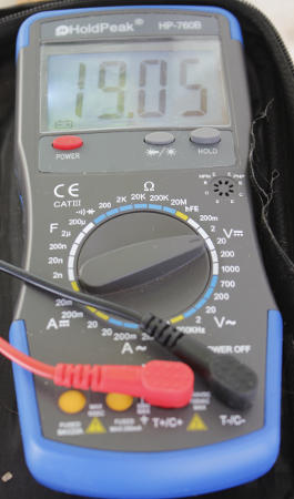

Man könnte auch ein Multimeter bemühen. Mein Solarpanel hat eine Leistung von 100 Watt - bei voller Sonneneinstrahlung. Die Leerlaufspannung beträgt 19 Volt:

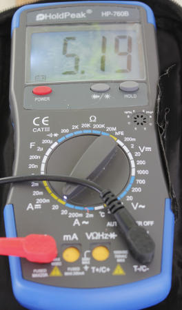

Stromstärke sollte dann so um die 5 Ampere leigen, was sie auch tut:
Tipp: Wenn das Multimeter nur bis max. 20 A messen kann, sollte man die Messung zügig erledigen, da sich die Kabel am Gerät doch schnell erhitzen.

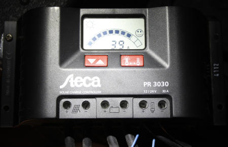

Alternativ können Laderegler der Preisklasse (schätze mal) ab 100 Euronen den Ladestrom auch auf dem Display anzeigen. Dieser hier kann bis 30 A belastet werden und zum Zeitpunkt der Aufnahme kommen 3,9 A vom Solarpanel.
Man dürfte also theoretisch noch 5 weitere 100 W Solarpanel anschließen. Dann wäre mein Solar-Blei-Akku mit 100 Ah ratz batz voll und man sollte sich nach weiteren Speichermöglichkeiten umschauen.
