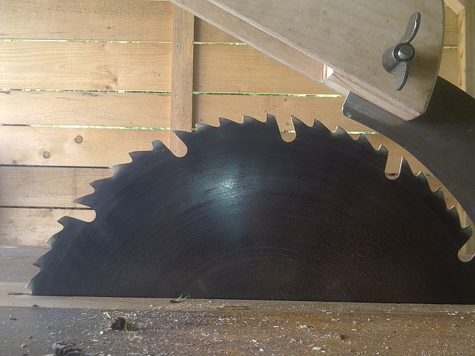

PS: Wen es interessiert, was rauskommt wenn sich ein bekloppter Kunde (thats me ;) )mit Zugang zu Flex, Bohrmaschine und Feile überlegt wie sich wohl eine "4-Schneide- 1-Räumer-Verzahnung" auf einem Kreissägeblatt macht:
(hammergeil für nasses und harziges Holz, man beachte auch den Holz-BG- konformen Spaltkeil :D, braucht nur sehr wenig Antriebsleistung, aber bedarf guter Pflege, und freut sich GAR nicht über Sand etc...)

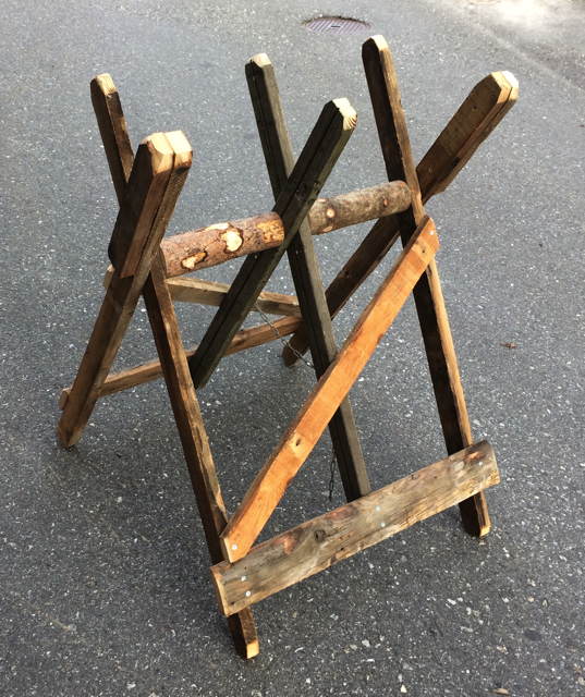

Sägeböcke mach ich mir selber
