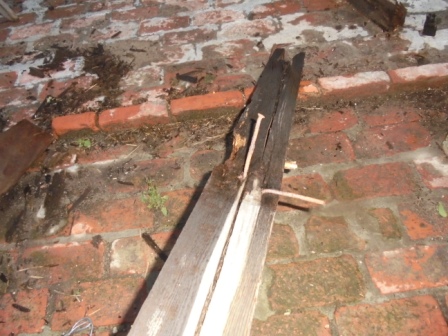

so da war richard mit der (rorzange)? ich nem meistens das geisfueschen fuer die groeseren naegel oft wen sie nicht loesen am anfang beim retourschlagen dan hilft es bei mier sie erst nochmal fon forn resp auf den nagelkopf zu hauen so das die haftung zum holz sich loest
wen man den geisfus richtig unterlegt dan schaft man es meist das der nagel ohne ferbiegen rauskomt
das hilft wen der nagel noch in gutem zustand ist

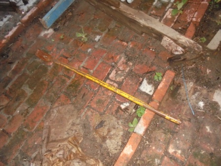

der geisfus hier wurde im bahnbau benutzt
dieses model ist der hamer
auch zum betong ausschalen
oder schwere lasten hochheben das man mit rolen drunter kan ect
ich neme in oft auf baustelen mit
wen man weis wie einsetzen ist er ser efizient
wen ich zb n balkenbinder abloesen mus dan mus man die zweite seite rueksichern (hier mit dem fuss)
sonst ferbiegt man die einschlagspitzen
