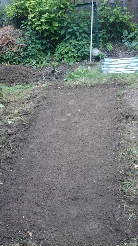

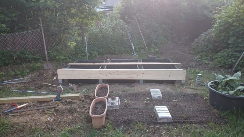

Damit es nicht langweilig wird wieder ein paar Bilder:
Peter
Peter
- Vorbereitet.jpg (219.88 KiB) 2981 mal betrachtet
- Passprobe.jpg (221.94 KiB) 2981 mal betrachtet
- Anbauflaeche.jpg (221.97 KiB) 2981 mal betrachtet

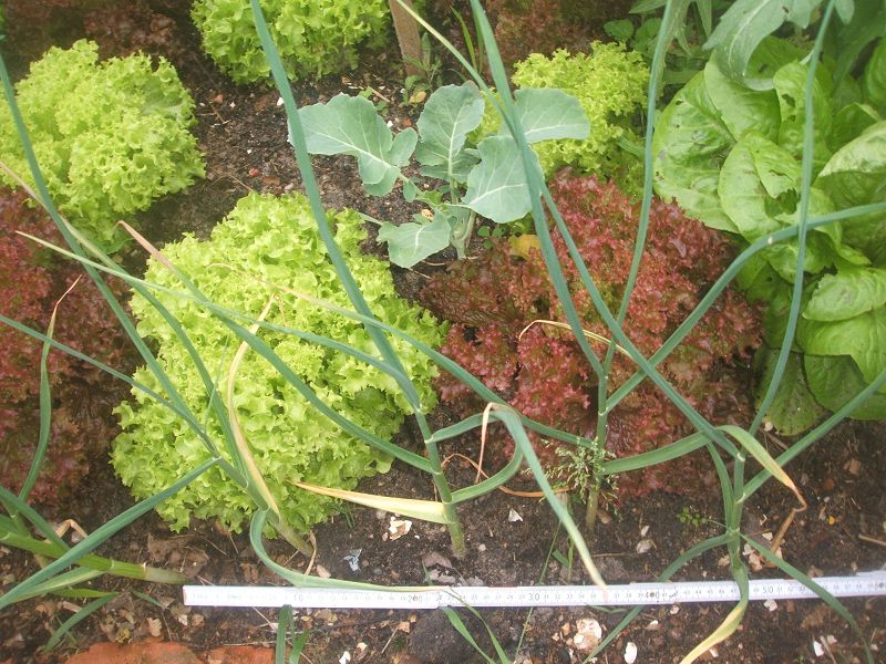

*lach*- ja, das musste ja kommen. Zuhause nennen wir mein "Hochbeet" "Hochbeet", im Forum schreib ich darum immer Halbhochbeet, um der Kritik zu entgehen. EIn fachlich korrekter Begriff wäre wohl Bankbeet, aber der gefällt mir nicht.Falls euch Hochbeet dafür nicht gefällt, dann denkt euch das weg oder einen anderen Titel dafür.
Also mein jetztiges BANKBEET ist 28 cm hoch, 4 Reihen NF-Steine. Zugegeben, es ist nach unten offen, aber ich habe keinerlei Arbeit in den darunter liegenden Boden verwand. Es ist allerdings leicht hügelförmig, mag es in der mitte zumindest im Frühjahr 38 haben.
Nach meinem Beoachten reicht das für die allermeisten Pflanzen aus, Salate sowieso, ich habe hervorragende Brokolis letztes Jahr gemacht und die diesjährigen, auf der andern Hälfte, sehen auch schon super aus. Meine Frau hat, nach besten Erfolgen im kleinen letztes Jahr mir dieses Jahr den ganzen Rand mit Knoblauch zugepflastert, und der hat jetzt schon dicke Knollen. Ich glaube auch nicht, dass Tomaten tiefer gehen, erst recht nicht, wenn sie keinen Grund dazu haben, weil die Erde gut ist. Einzig meine Artischocke wäre wohl mit der Tiefe nicht zufrieden, aber die wäre im GH sowieso deplatziert.
Und Hildegard hat ja offenbar auch gute Erfolge.
Ich jedenfalls behaupte mal, ich hab von der Fläche den 3fachen Ertrag wie vorher. Zumal es Spass macht, weil etliche Dinge gelingen, wo ich mir bestimmt 10 Jahre die Zähne ausgebissen habe, und auch schneller wachsen als anderswo all die Jahre zuvor, und kein Fleckchen unbelegt bleibt und dicht an dicht gesetzt werden kann: ALso, ich glaub an Deine Idee....

Re: Mein Art Hochbeet/Gewächshaus
@Olaf
das sieht toll aus
Die Wurzeltiefe der meisten Gemüse ist schon mit 20cm ausgereizt. Wie du schon schreibst, wenn die nicht müssen, warum dann?
In natürlicher Umgebung ist die allerdings viel tiefer: klick
Ich will sogar Möhren versuchen, da müsste auch gehen. Tomaten gehen auch im Sack Pflanzerde 60l flach liegend. Das sind dann 10cm Höhe
Bei dir ist wirklich alles gut besetzt, so wünsche ich mir das auch.

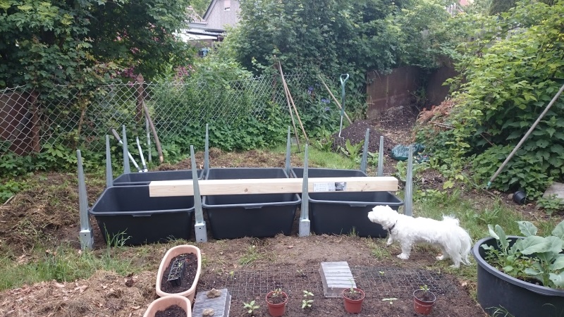

Heute hab ich nicht so viel geschafft:
- Einschlaghülsen versenkt
- Pfosten ausgemessen, zurechtgesägt und eingesetzt
- erste Seite verkleidet
Gelernt hab ich auch ein wenig:
auch Rauhspund muß vorgebohrt werden, sonst reißt der
Die obere Abdeckung wird wohl noch gegen richtige Bretter ausgetauscht, das ist zu spillerig.
Peter
