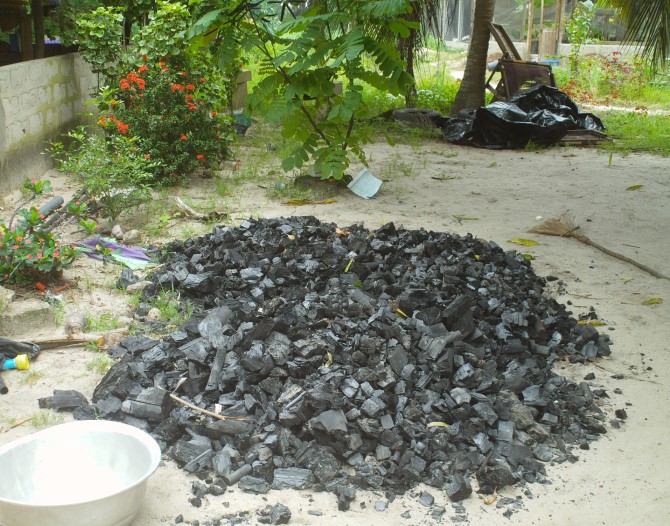

Na, supi. Aktivkohle produzier ich selber(siehe Foto) und das dachte ich mir als 2.Lösung für den ersten Filter in Tank1, wenn Schaumgummi(alter Kinositz) nix bringt. Die Holzkohle schön klein bröseln (bzw. das übriggebliebene zusammenkratzen und mal nicht an den lokalen Schmied verkaufen), sondern 100kg in den Filter und gut ist. Und wenns verschlammt ist, einfach austauschen, trocknen und Bohnen drauf kochen, mit davon gesäubertem Wasser. Nabitte. Problem gelöst!
Cool! Dank Euch beiden!
Lg, marty
- Holzkohle ca 25 EUR wert.jpg (170.96 KiB) 5484 mal betrachtet

Ws du hast ist Holzkohle. Aktivkohle ist im Prinzip dasselbe, aber mit viel grösserer innerer Oberfläche, und deshalb viel mehr Filtervermögen: Der Dreck klebt an dern Kohlepartikeln fest, je grösser deren Oberfläche desto besser funktioniert es. Du brauchst also für die gleiche Leistung mit gewöhnlicher feiner Holzkohle statt Aktivkohle ein viel grösseres Filter.
