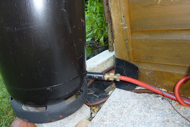

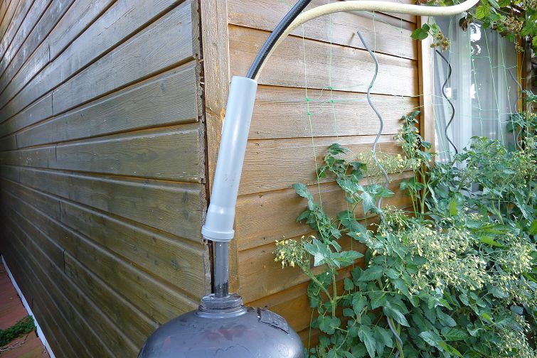

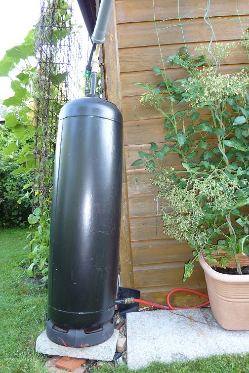

... so nun noch ein paar Bilder:
die schwarze Gasflasche, hier sind die oberen Anschlüsse für Euch freigelegt:
Unten:
Oben sind die Anschlüsse so vor der UV-Strahlung geschützt
