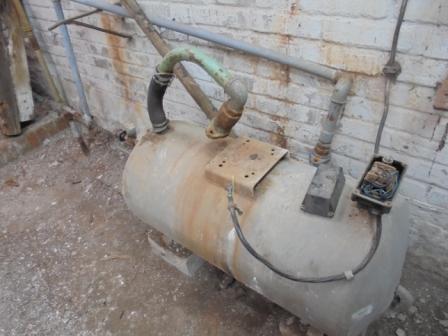

so
also erst mal ale gesamelten fakten
das haus war 7 jare unbewont also solange kein wasserferbrauch
ein gemauerter schacht brunen bis ca 120 befindet sich for dem hauseingang dort ist ein borloch in die tiefe ca durchmeser 8 cm
dort in tiefe fon weniger als 200 cm habe ich wasser das aber leichte rostfaerbung hate am anfang
distanz brunen zu scheune ca 15 meter
von dort ging ein groses eisenrohr unterirdisch richtung scheune das wier aber gekapt haben und ich nicht weis wie wieder ferbinden da der durchmesser zimlich gros ist
in der scheune ist die wassercentrale
ein drukbehaelter wo die pumpe drauf war
die 2 pumpen die im haus waren hat centauri noch bei sich er hat abklaerungen gemacht ob sie noch brauchbar seien aber negativen bescheid gebracht
ein boiler ....der aber hinueber ist ....und ne badewanne
fon dort get ein kunstofschlauch ins haus (da aber das abwasser im haus eh noch nicht gemacht ist noch nicht wichtig )
hinter der scheune richtung garten ligt ein riesiges t aus rohren mit zapfstelen
(es endet ueber einer zweiten brunenborung die aber noch nicht getestet ist )
das t sind minimum 25 meter ror und 15 quer
mein wunsch waere noch for dem haus eine handschwengelpumpe mit brunentrog das mensch und tier bei stromausfal imer wasser haben
das hauswasserwerk waere nun ne notfalloesung bis im herbst
damit berieben werden mueste
hochdrukreiniger waschmaschine fertigdusche und bewasserung vüer ca 1000 m2 gartenflaeche und wasser fuer die tiere und teiche und bischen fuer haushalt
nun hab ich eine pumpe gekrigt
und hoffe das diese sin macht
weis aber nicht ob die alte steuerung und der drukbehaelter und die leitungen noch reperabel sind
fuer die notfalpumpe hab ich mal budget 200 eingesetzt fuer diesen somer
und dachte diese neben dem brunenschacht in den boden einzulasen das sie bischen frostfrei stet das ich dan im winter doch manchmal wasser habe und diese mit schlauchen zu ferbinden mit den bestehenden roranlagen

fersuch fotos ]DSC00243.JPG[/attachment]
- DSC00247.JPG (31.27 KiB) 4562 mal betrachtet
- DSC00252.JPG (32.75 KiB) 4562 mal betrachtet

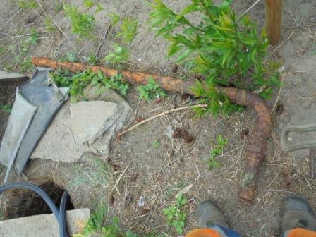

das alte saugror
- der zweite brunen
- DSC00258.JPG (38.83 KiB) 4563 mal betrachtet

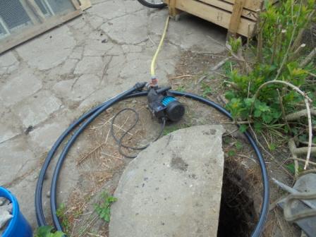

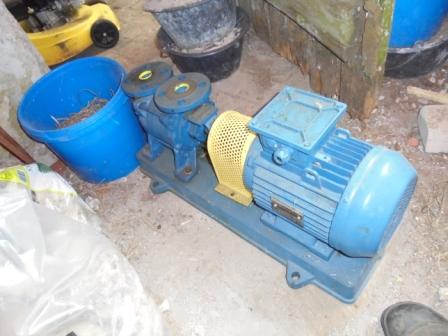

die neue pumpe weis ich natuerlich nicht ob sie stromtechnisch sin macht und wiefiel bar sie hinkrigt
- die jetzige pumpe
- DSC00245.JPG (36.38 KiB) 4564 mal betrachtet
- die neue pumpe
- DSC00251.JPG (35.26 KiB) 4564 mal betrachtet
