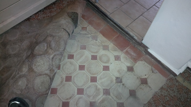

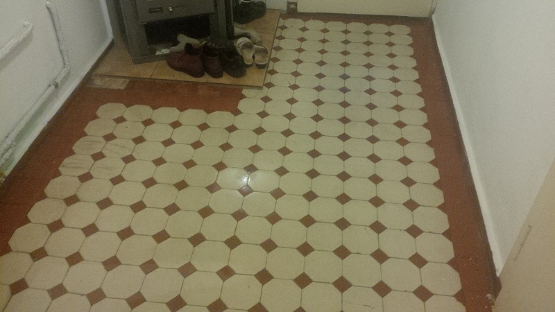

Einen wunderschönen Sonntag euch allen,
nach den langersehnten Regengüssen gehts nun weiter mit der Vorstellung unseres "Sandbader-Hofes".
Als wir in dem Hausflur die mehrlagigen Bodenbeläge hochnahmen kam ein für mich wunderschöner alte Boden zum Vorschein.
Wie bekommt man den neu versiegelt.....mit Speckschwarte abreiben ???????

Wenn die Oberfläche sauber ist - Deiner sieht sehr schön aus, weil die Vorgänger netterweise einen Schutz drübergeklebt haben - nimmst du nicht Speckschwarte, sondern ein Produkt für die Pflege von solchen Böden. Gibts im Fachhandel. Kostet vielleicht etwas mehr als im Baumarkt, aber dafür kriegst du auch das Richtige. Das Produkt soll ja den Stein konservieren, nicht eine Schicht darauf bilden.

Bei normaler Benutzung bildet sich eine Patina, die man lassen kann.
Gibt es Verfärbungen durch Schmutz unter Strassenschuhen o.ä., sollte man nach Reinigung mit einem milden Putzmittel (Spüliwasser reicht) ein Plattenöl aufbringen.
Via z.B. hat ein gutes Naturprodukt und prima Video-Anleitungen: http://shop.viaplatten.de/platten/platt ... enoel.html
Gewischt werden solche Böden nur mit Schmierseife.
Bei Abrieb passiert die ersten Jahrzehnte erstmal nicht viel, weil die Platten weit durchgefärbt sind, bei hartnäckigen Verfärbungen kann man daher auch abschleifen. Z.B. damit: http://shop.viaplatten.de/platten/platt ... ds-gr.html

Ich putze meinen Steinboden immer mit dem Dampfreiniger und öle ihn dann. Leinöl soll am besten sein, normales Sonnenblumenöl geht auch. Bisschen warten zieht ein, dann polieren, wird wunderschön.

Euer Dielen Boden ist wirklich wunderbar. Würde Ihn auch mit einem Leinölprodukt, dass für derartige Böden entwickelt wurde, behandeln. Ist vielleicht eh längst geschehen!
