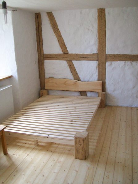

Ganz einfache Variante:4 Balkenstücke (Aussparungen mit der Motorsäge eingesägt), Latten und ein unbesäumtes Brett hinten (nur aufgesetzt, zwischen je zwei aufgeschraubten Holzlättchen als Verrutschschutz; das Brett lehnt hinten oben an der Wand).
- Bett.jpg (51.59 KiB) 3193 mal betrachtet

Wenn ich ein Bett brauche, nehme ich zwei 2 m Kanthölzer, einen Einfachst-Lattenrost (Latten auf Gurtband) in Breite der Matratze, und eine Handvoll Nägel. Die Latten auf die Kanthölzer nageln, nur jede zweite, auf der andern Seite versetzt, fertig.
Ein Moskitonetz kann man notfalls an der Decke befestigen.
Die hier gezeigten Betten finde ich sehr schön, aber mit diversen Umzügen und ohne Werkzeug war mir das immer die liebste Variante.

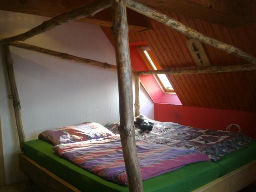

So, nun geht das Fenster wieder auf Centauri und JA ! das Dachschrägenfenster geht auch komplett auf.
EIn wenig musste ich noch raspeln, damit die hohe Seite unter den Kehlbalken passt. Aber nun passt sie "pressig"...

machst Du ein Himmelbett draus oder wofür sind diese Balken?

...jo, so in der Art. An den Balken soll ein Moskitobaldachin gespannt werden. Ansonsten schaun wir mal wie sich das Bett entwickelt. Es gab und gibt da keinen festen Plan, nur eine ungefähre Richtung. Wie im echten Leben

Wie machste das mit dem baldachin?
Nähst du den selber?
Ein fertigdingens passt ja sicherlich nicht über die balken.
Zumindest nicht die runden.
