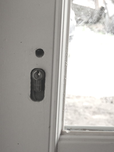

- IMG_0505.JPG (39.04 KiB) 6316 mal betrachtet
Des Rätsels Lösung. Kein Plan, warum der Ausschnitt für's Schlüsselloch so grosszügig bemessen wurde, aber da hätte fast 'ne Einliegerwohnung Platz gehabt.
Statt Gummibärchen hat der Tischler dieses Schaumstoffklebeband, was sich ausdehnt da reingebastelt und mit Silikon abgesiegelt. Drückergarnitur wieder drüber, kein Zug mehr, Lätzchen als Windstopper weg.
Also, falls jemand mal das gleiche Problem hat - Lösung.
