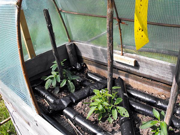

Re: Folientunnel: Erfahrungen
Wenn Du die Weiden im Winter schneidest, und trocken lagerst, dann sterben die übern Sommer ab.
Da kannst also die Weiden im Frühjahr zurechtbiegen, wenn sie noch feucht sind. Sie dürfen nur keinen Bodenkontakt haben, dann sterben sie ab und bleiben in der gebogenen Form.
Mein Frühbeet-Folien-Dach hab ich aus Weide gebaut.
- 20140531-100458-kl.jpg (74.55 KiB) 4034 mal betrachtet
