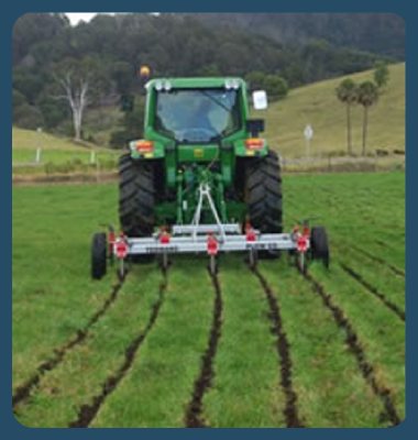

Er lockert seinen Boden mit einem Tiefenlockerer / Tiefengrubber / Yeomans plow. Dabei musste er in den ersten Jahren relativ flach arbeiten, kam dann aber mit zunehmender Verbesserung der Bodenstruktur und des Humusgehaltes immer tiefer.
So schaut es aus, wenn diese Maschine arbeitet:
http://www.yeomansplow.com.au/images/ye ... eader3.png
Man darf sie aber nicht bei zu nassen Bodenbedingungen einsetzen, sonst verschmieren die damit geschnittenen Rillen.
Gefahren wird idealer Weise entlang der Höhenlinien der Fläche, quer zum Hang.
Die so erzeugten, tiefen Schlitze haben mehrere Vorteile:
-Alte Verdichtungssohlen werden durchbrochen und können so durchwurzelt werden.
-Niederschlagswasser dringt schnell und tief in den Boden ein, statt oberflächlich abzulaufen.
-Es entsteht eine gewisse Drainagewirkung. Wasser von Stellen mit Staunässe wird durch die Schlitze im Gelände verteilt.
-Die Bodenbelüftung wird verbessert.
-Es erfolgt keine wendende Bodenbearbeitung, d.h. die Schichtung des Bodenlebens bleibt weitgehend erhalten und die Wurzeln (bei Grünland) werden nur relativ wenig beschädigt.
-Bei Agroforstsystemen werden die flachen Wurzeln der Bäume zerschnitten und die Bäume so zum Tiefwurzeln gezwungen, was die Wasser- und Nährstoffkonkurrenz mit den dazwischen angebauten Feldfrüchten / dem Grünland verringert.
-Die Schlitze können zur Nachsaat von gewünschten Arten verwendet werden. Teilweise werden dazu direkt auf den Grubber kleine Sämaschinen aufgebaut.
Evtl. könnte man an die Schare sogar Düsen anbauen, mit denen Komposttee in die tieferen Schichten gebracht wird, um das Bodenleben dort schneller zu aktivieren?

Evtl. hätte ich zum besseren Verständnis "höhenparallel" schreiben sollen.
Die Keyline ist im ersten Ansatz auch nur eine Höhenlinie. Halt die durch den Keypoint, in dem das Gelände bricht.
Bei der ursprünglichen Einsatzidee des Yeomans Plow in Australien geht es im wesentlichen darum, das Wasser in den Boden zu bekommen und es dort breit ins Gelände zu verteilen. Deshalb folgt man den Höhenlinien. Würden man den Hang rauf und runter fahren, würde das Wasser sich nicht quer verteilen, sondern möglichst den Hang runter fließen. Damit würde man die Wasserverteilung sogar noch verschlechtern.
Warum Yeomans den Keypoint so überbetont hat, erschließt sich mir nicht wirklich. Ich denke es liegt daran, dass man diesen öfter für klassische Wassersammel- und Verteilbauwerke nutzt, weil es der höchstmögliche Punkt im Gelände ist, den man dafür halbwegs wirtschaftlich nutzen kann. Oberhalb würden die Dammbauwerke auf aufwändig, gemessen am gestauten Wasservolumen. Und baut man weiter unten, verschenkt man bewässerbares Gelände.
Außerdem macht es Sinn, Weideflächen entlang der Keylines zu teilen, wegen der unterschiedlichen Wuchseigenschaften ober- und unterhalb.
Für den Einsatz des Tiefenlockerers sind eigentlich nur die Höhenlinien von Interesse. Man bearbeitet ja das ganze Gelände, soweit befahrbar.
