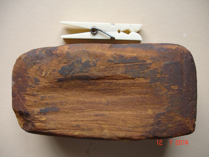

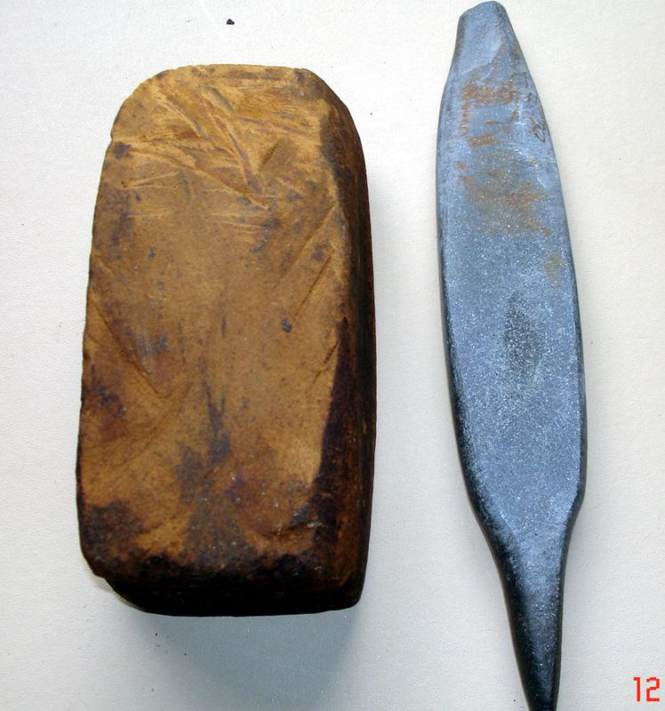

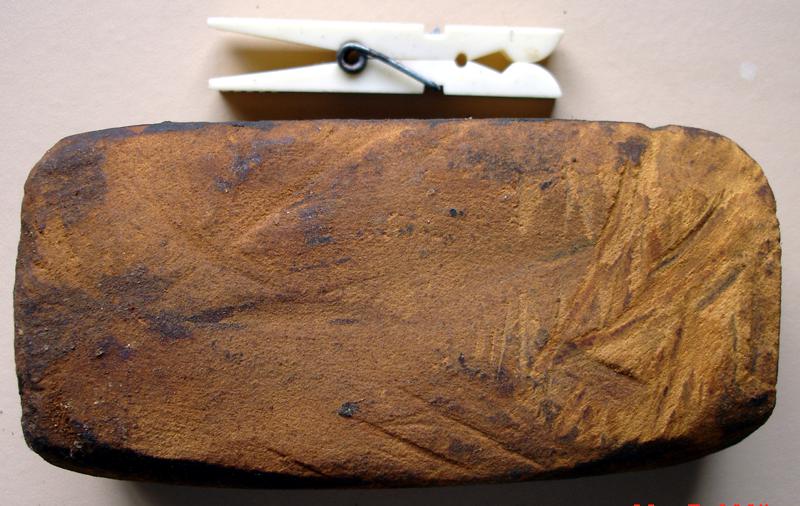

Erstmal Danke für die guten Tips & Ratschläge, ja mir geht es darum, erstmal eine gewisse Grundschärfe herzustellen.
Also mit einem gröberen Schleifmittel eine Art 'ruppige-rauhe' Klinge zu erzielen.
Ich werde mal versuchen den Schleifstein mit Benzin/Bremsenreiniger und Bürste zu reinigen, der war anfangs doch recht grob/rau, nur jetzt nicht mehr.
emil17 hat geschrieben:Kauft euch zwei ganz gewöhnliche Sensenwetzsteine; einen normalen und einen feinen. Die Dinger vor Gebrauch ins Wasser legen.
Die hab ich noch gefunden, sind das (Sensen)Wetzsteine? Der bräunliche ist recht 'krümelig-sandig', der längliche Graue eher glatt mit höherer Dichte.

Hi Baba
Was du alles so findest.............
Das gelb/braune Teil wird ein Belgischer Brocken (auch gelber Brocken genannt) sein . Ein Naturabziehstein für sehr feine Abzieharbeiten.
Der graue ist ein Sensenwetzstein. Aber schon sehr abgenutzt. Ein Kunststein Silizium-Carbid.
Das gelb/braune Teil wäre ein tolles Bild für unser Bilderrätsel gewesen :hmm:
smallfarmer

Mit diesen Steien wirst du Dich schwer tun, weil sie arg abgenutzt und vor allem nicht mehr eben sind.
Wenn es bei der Schleifarbeit solche Kerben gibt, macht man irgendwas falsch.
