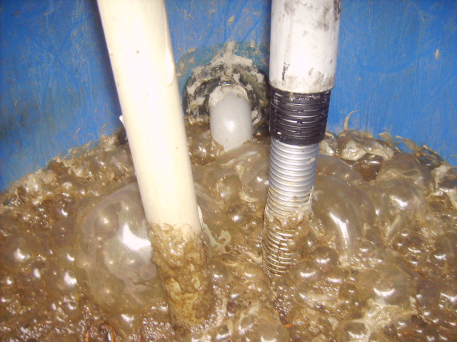

von yen-zen
Hey Manfred,
vielen Dank für den link, da werde ich mal ein bischen mehr rumklicken obwohl meine Anlage nicht auf "kapitalen" Erfolg aus sein soll.
Ich habe den Deckel jetzt dicht gemacht mit zusätzlicher "Gummidichtung" (aus einem Blechfaßdeckel) und eine ganze Katusche Silikon die da noch unkompliziert rein gepaßt hat. Das Silicon laß ich jetzt mal 2-3Tage aushärten und blase dann das Faß mal ein bischen auf, vieleicht 0,5bar, ob es dicht ist. Ich werde wohl im Gährfaß nacher einen Betriebsdruck von 100mmbar haben wenn 10Meter Wassersäule 1bar ist. Die Bakterien werden das wohl aushalten.
Die Temperatur auf dem Gährfaß (in der Sonnenkollektorfläche ist ein Thermometer aufgeklebt) sinkt bisher nicht unter 24°C, bei Sonneneinstrahlung steigt die Temperatur über 60°C auf der Fläche. Genauere Kontrollen will ich nicht machen.
Hier ein letzter Blich auf die Suppe vor dem Verkleben des Deckels.
biogas mal rein geschaut.JPG (143.13 KiB) 6973 mal betrachtet
Jetzt kann ich mich mehr mit dem Gassammler beschäftigen und den Reaktor kann erstmal Gas produzieren.
