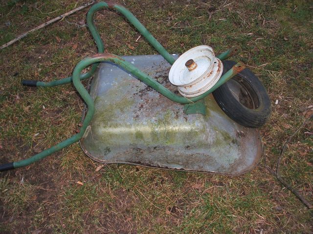

ich hab das Ding gleich mal vom Schrott geholt.

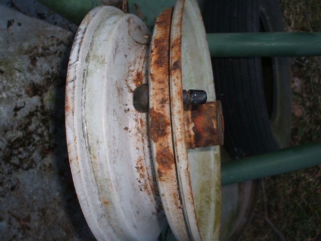

Den Mantel hab ich mit den beiden Maulschlüsseln, die ich grad noch in der Hand hatte runtergekriegt. Das Felgenbett ist ja tiefer als beim Fahrrad, geht also leichter.
Ich musste ihn ganz runternehmen, die Felge ist zu ranzig, die muss ich erst anschleifen und Farbe drauf tun.
Sonst ist der Schlauch bald wieder hin.
Der Ventilnippel war so wie Apfelmännchen geschrieben hat und ließ sich auch problemlos abschneiden:

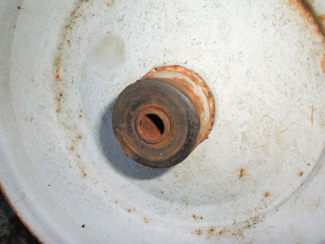

Außerdem, das Rad hat doch eine kleine Achse, aber nur 8 mm Innendurchmesser.
Ich hab bei ebay dementsprechend tatsächlich nicht ein passendes Komplettrad gefunden, erst recht nicht Vollgummi.
Nun ja, beim Schlauch musste ich mich doch weiter aus dem Fenster lehnen als die geplanten 5 Euro, mit abgewinkeltem Ventil hat er dann 8, 20 gekostet ;)
Ist jedenfalls schon bestellt.

Interessante Bauform... kenn ich so nicht.
Selbst unsere einfachen Gartenschubkarren haben eine Achse mit geschätzt so ca. 16-20 mm Durchmesser, welche auf beiden Seiten auf M 12 Gewinde abgesetzt ist.
Aber eigentlich dürfte es doch auch kein großes Problem sein, ein solches "normales" Schubkarrenrad bei der oben abgebildeten Karre nachzurüsten. Das einzige was halbwegs passen müsste, wäre die Breite der Felge, damit sie zwischen die .. wie soll man das nennen?.. "Achshalterohre" passt. Die dort vorhandene 8mm Bohrung würd ich dann einfach auf 12mm aufbohren und von vorne mit der Flex aufschneiden... oder sind die Normalräder auch im Außendurchmesser größer und passen dann nicht mehr unter die Wanne?
