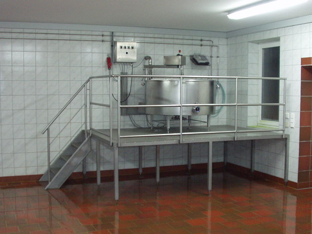

Ich habe über 10 Jahre lang kleine Käsereien auf Bauernhöfen eingerichtet und mit Käsekessel Formen und Tischen ausgestattet.
Anlagen zur bäuerlichen Tofuherstellung habe ich auch schon gebaut.
