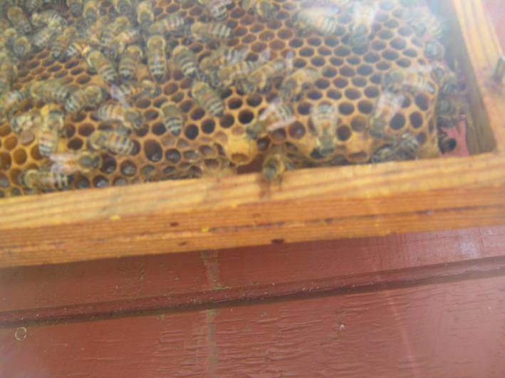

Schwarmzellen gesichtet

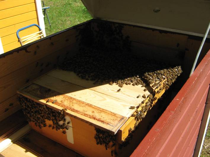

(Foto 2)

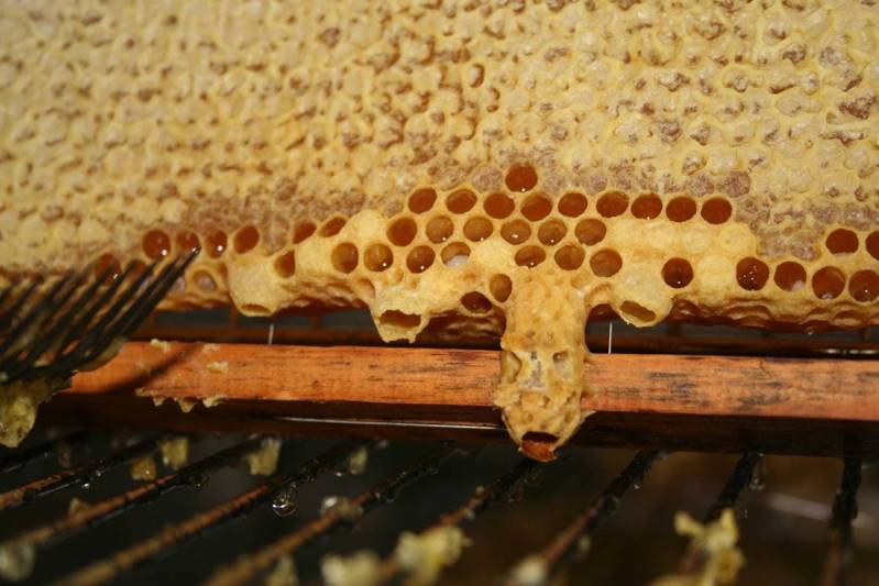

dabei gesehen, dass sogar im Honigraum ein wenig Drohnenbrut sass, trotz Gitter (--> Eier von Arbeitsbiene?)
(Foto 3)
