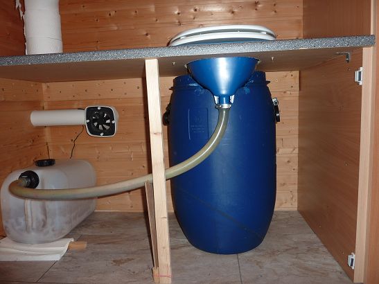

Soo, ich bin fertig mit meiner Komposttoilette - funktioniert perfekt :o)
http://karl-erwin.blogspot.com/2013/02/ ... llung.html
https://tinyurl.com/tzspjp66

Beitrag von fuxi »
Sieht gut aus :)
Sammelst du den Urin oder führt der Schlauch dann in ein Abwasserrohr? Das hatte ich jetzt irgendwie nicht mitbekommen.

Beitrag von karl-erwins-frau »
Hi Fuxi,
ich sammel. "...und der Urinschlauch ein entsprechendes Gefälle zum Kanister bekommt"

Beitrag von globedriver47 »
Eine blaue Tonne ist der ideale Auffangbehälter. Wurde ja vor einiger Zeit schon mal gepostet. http://www.selbstvers.org/forum/downloa ... hp?id=4530 Zusammen mit dem Separator ist dieses schon recht genial. Ein Siebeinsatz (für Waschbecken)aus Edelstahl, schützt den Separator (Ableitschlauch)vor Verstopfung mit Fäkalien. In meiner langjährigen Praxis mit Komposttrenntoiletten habe ich immer wieder bemerkt,dass es bedingt durch die weibliche Anatomie, immer wieder zu Vermischungen kommt. Urin im Fäkalbehälter und Fäkalien im Urinseperator. Eine 100% Seperation wird es wohl nicht geben. Urinstein, Kalk und Salmiakgeruch ist Dank Einsatz von EM :lol: kein Thema. Eine Seperationstoilette hat einen geringen täglichen Wartungsaufwand.
