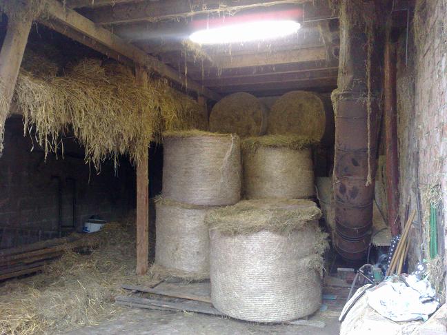

- Ruba
- Ruba.JPG (82.23 KiB) 2199 mal betrachtet

Ich hatte nun auch zum ersten mal Heurundballen im freien sitzen, aber nach 2 Monaten sind leider schon die ersten Gammelstellen zu finden.
Dummerweise nicht am Boden oder von oben, Nein sie sitzen auf Paletten und sind von oben mit einem Strohvlies kmplett abgedeckt, aber an den Kontaktstellen von Ballen zu Ballen bilden sich Gammelstellen.
Heu war mehr als Trocken beim ernten und aufsetzen. Keine Ahnung woher das genau kommt. Habe eine Pyramide sitzen liegend 3,2,1.
Für mich wars ein Versuch aus der Not, hatte keine Möglichkeit mehr RB´s unter Dach zu bringen. Dazu kommt noch, die Formstabilität von den RB´s ist alles andere als gut. Wenn ich das nochmal machen muss, dann probier ich das Ganze Hochkant und zwischen den Ballenreihen auch noch Paletten. Ärgere mich tierisch über mich selbst.
Habe sogar schon geschaut was ein Lagerzelt kosten würde.......
