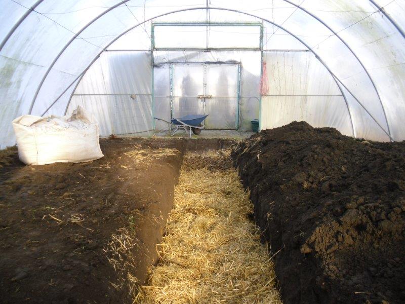

Hatte ja versprochen, wie es mit meinem Versuch des Tomatenanbaus ab Ende Februar im ungeheizten Folienzelt so funktioniert:
Die Tomatenbabys fangen mit dem 1. Blatt an und möchten demnächst in Töpfe pikiert werden. Dann sind die Vorbereitungen für das Hügelmistbeet in vollem Gange. Dank GöGa und Sohnemann brauchte ich nicht per Hand den Graben in 1m Breite und etwa 30 cm Tiefe ausbuddeln. Mit dem kleinen Anbaubagger fürs unseren kleinen roten Traktor war die Arbeit an einem Tag fertig. Aber jetzt kommt das große Aber.... Der Graben ist im Schnitt 60 cm tief geworden :hmm: Männer und Technik....... und ich darf jetzt sehen, wie ich den Graben vollkriege. Die erste Lage Strohmist ist drin, die nächste Lage werden Pferdeäppel sein, jeden Tag eine große Karre voll. Anschließend wird das Häckselgut der alten Lorbeerkirschhecke draufgepackt (liegt schon in den BigPacks bereit) und wieder eine Lage Pferdeäppel. Ganz oben kommt dann noch strohiger Pferdemist aus den Boxen rein, auch jeden Tag eine Karre voll.Der Mist von Hühnern und Kaninchen wird da auch mit reingemischt, fällt aber nicht so ins Gewicht. Dann gut wässern und die Erde wieder drauf. Wird dann halt ein ziemlich hohes Hügelbeet, oder ich verteile einen Teil der Erde im Garten. Schätze, dass ich für die ganze Füllerei auch bis Mitte Februar brauchen werde. Ende Februar sollte der Graben dann seine 60-65 °C haben. Bis dahin steht die Küche voll unter "Rotlicht". Meine Familie ist diesbezüglich Kummer gewohnt, dass ab Februar alle Heizkörper und Fensterbretter für die Anzucht genutzt werden. Nur Schlafzimmer ist tabu. :engel:
Graben für das Hügelbeet
Vor dem Wässern muß der Mist festgestampft werden, das Gewicht der darüber liegenden Erde reicht nicht, um ihn zu verdichten, damit er so heiß wird.
Dadurch wird dann auch der Hügel nicht so hoch ;)
In welcher Gegend findet das statt? Was nützt es, die Tomaten von unten zu beheizen, wenn im April oder Mai nochmal -4° Luftfrost eintritt und im GH alles erfriert, weil die Fußbodenheizung fertig geheizt hat...Vor Mitte April brauch ich sowas gar nicht zu versuchen.
Der Mist heizt ca. 4 Wochen, dann wird er wieder kalt.
Wenn mit Spätfrösten im Mai zu rechnen ist, müßt ihr auch eine Luftheizung für das GH einplanen.
Die Sonnenscheindauer in Eurer Gegend ist auch wichtig, Wärme allein nutzt nichts, wenn die Sonne nicht scheint. Das mußte ich letzten März und April erfahren, wo trotz Ofenheizung alles nur sehr schleppend wuchs, weil sehr wenig Sonne schien und die Nächte lange sehr kalt waren, inkl. 6cm Schnee Ende April.

Hatte ja mit Wolfgang Palme, dem Autor von "Frisches Gemüse im Winter ernten" Kontakt aufgenommen. Habe seinen Versuchsaufbau von 2010 der Höhere Bundeslehr- und Forschungsanstalt für Gartenbau Schönbrunn in Wien leicht abgewandelt übernommen und es sollte nach seiner Aussage klappen, dass ich Ende Februar pflanzen kann. In Wien ist es sicher nicht wärmer als in der Börde. Dadurch, dass Strauchschnitt, Mist, Stroh und Späne gemischt eingebaut sind wirkt es eher wie ein Biomeiler als ein "Strohfeuer". Laut Palme erwärmt sich die Wurzelzone auf 20+ °C und hält diese Temperatur bis mindestens Mitte Mai. Bei leichten Frösten draußen hatte es im Tunnel immer noch Plusgrade und mit Vliesabdeckung sollte das dann auch funktionieren. Wenn alle Stränge reißen, stelle ich nachts den Atago mit Kokosbriketts und den 12V Lüfter, den mein Sohn in Technik gebaut hat mit rein. Der Frost kommt ja nicht unerwartet. Palme baut übrigens mit diesem System auch Gurken und Paprika ab Mitte März erfolgreich an. Mit den ersten Tomaten könne ich lt. ihm so Anfang Mai rechnen. Ich bin ja selber gespannt. Wenn ich das Material mit Schubkarre reinfahre und per Hand verteile trete ich das Gemisch genug fest. Zu stark soll es aber nicht verdichtet werden. Habe mir auch extra frühe Sorten von Busch und Stabtomaten ausgesucht, die recht kältetolerant sind. Muss jetzt nur noch ein Bodenthermometer organisieren. Glaub in der Scheune liegt noch so ein altes Teil herum, mit dem früher kontrolliert wurde, ob das Heu zu heiß wird. Das müßte gehen. Werde weiter berichten, wie es läuft.
