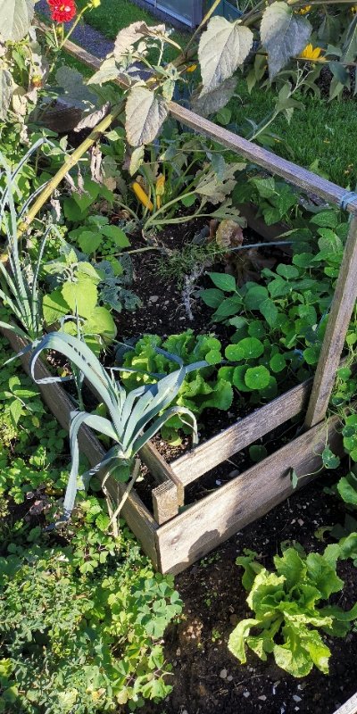

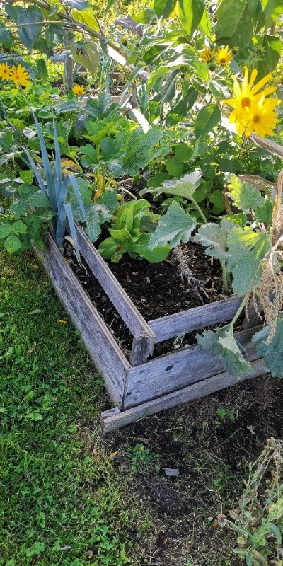

Hier ein aktuelles Photo...von 2 Seiten her. Jetzt ist es 4 Jahre alt und beim Umsetzen war es eigentlich noch ziemlich stabil. Ich war gespannt, ob es sich noch lohnen würde es weiter zu betreiben, oder ob wir ein neues machen müssen. Aber ich denke, es wird noch einige Jahre halten. Die Querstange dient heuer dazu, die üppige Topinambur, die sich stark senkt etwas hochzuhalten.
Heuer hatten wir Zucchini drauf und Kohlrabi und anderes Kleinzeug. Wie schon gesagt, würde ich die Randrille das nächste Mal tiefer anlegen und etwas breiter. Und jetzt liegt das Beet Ost/West und die lange Rille auf der Nordseite kann ich vergessen. Da wächst nicht viel. Ist wohl zu dunkel. Und die Topinambur hat noch den Rest gegeben.
Aber alles in allem bin ich zufrieden damit.
Sehr teuer war es auch nicht. Vielleicht 40€
- aber ich habe noch Bretter für ein 2tes Hochbeet übrig.
Ist weder lackiert, noch sonst was. Ungefähr 2m lang (vielleicht auch 2,20m) und vielleicht 1m oder 1,20m breit. Müsste ich jetzt nachmessen. So genau weiß ich das nicht mehr.
Weil Nut-und-Feder-Bretter sehr dünn sind hat mein Mann das innen noch mit kurzen Holzlatten verstärkt, damit es sich nicht nach außen biegt. Ich glaube, das kann man im Sonne's- Garten-Thread (siehe oben) sehen.
