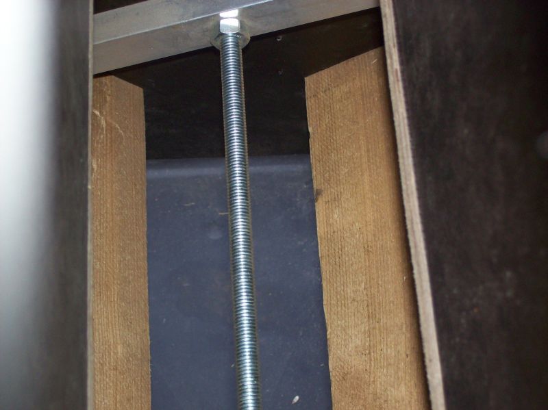

Im Kasten befindet sich der Rotor mit zwei Schlagleisten. Auf eine Gewindestange habe ich quer zwei Quadrat-Aluprofile geschraubt an deren Ende sich wieder zwei Rechteck-Aluprofile befinden. Das folgende Bild zeigt die Ansicht von oben durch den Schacht. Leider steht der Rotor so, dass du die Rechteck-Aluleisten nicht sehen kannst.

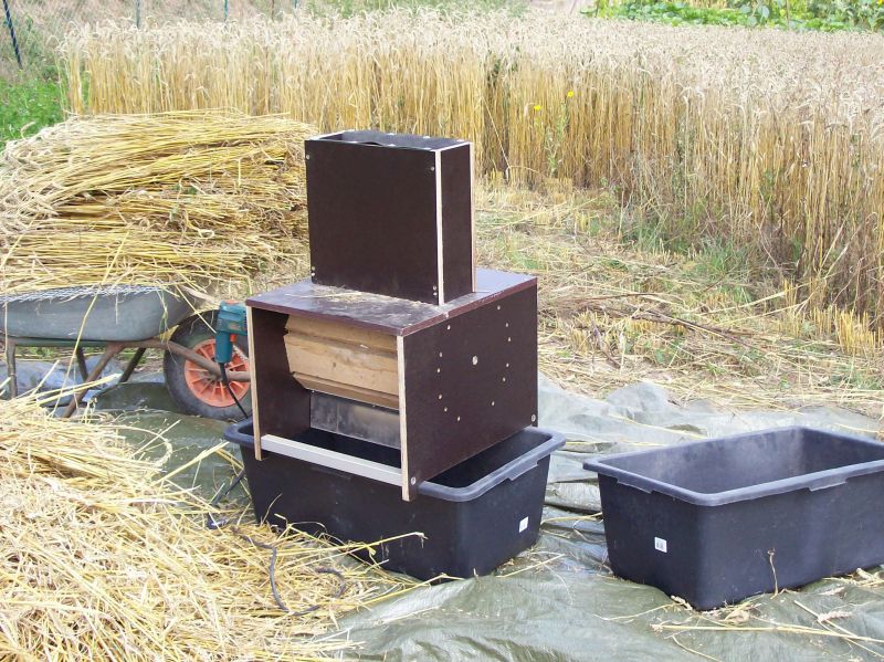

Für die Dreschtrommel habe ich einfach Bretter genommen. Sie sind segmentförmig auf die Stirndeckel geschraubt.
Hier kannst du das erkennen.

Wenn ich einmal einen leisen 230V Motor mit 600 Umdrehungen ergattern kann werde ich die laute Bohrmaschine ersetzen. Der Lärm nervt mich total!

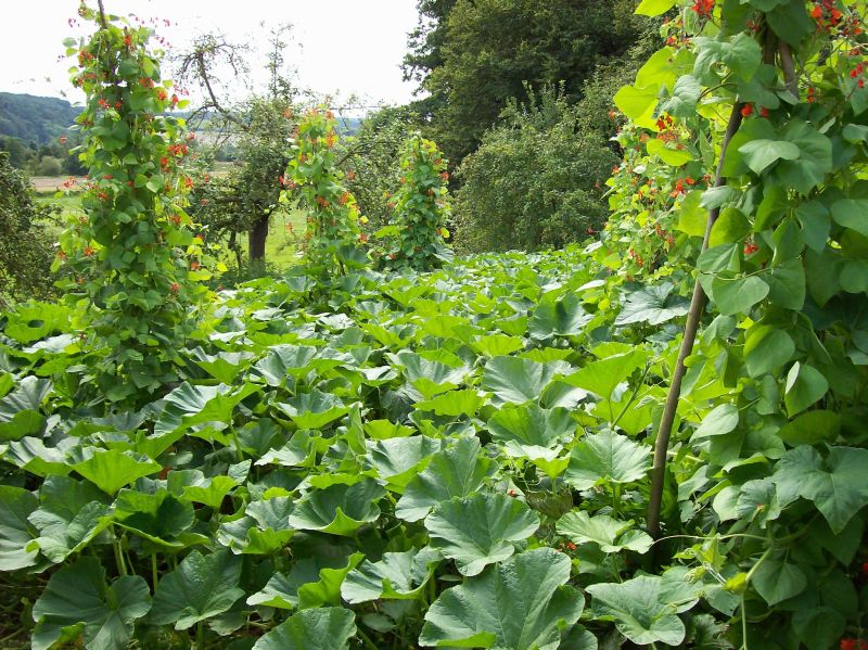

Danke für den Hinweis mit der Pilzerkrankung. Ja, dieses Jahr kommt auf das Stück eine "Blattfrucht" .........und zwar eine mit sehr großen Blättern ;-)
Feuerbohne Kürbis 2014.jpg (158.02 KiB) 2222 mal betrachtet
Mit der Kombination Kürbis und Feuerbohne hatte ich in 2014 schon großen Erfolg. Das soll dieses Jahr wiederholt werden :-)
