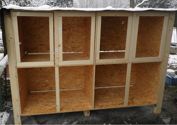

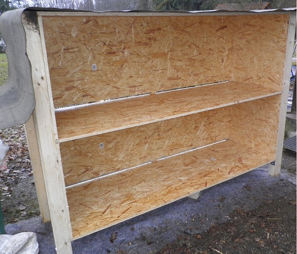

Hallo zusammen,
der Bau des Kaninchestalls hat begonnen... ich habe versucht die vielen Ratschläge zu berücksichtigen.
Erste Bilder der Bauphase:
hier sieht man die Schlitze damit das Urin ablaufen kann
mit der Größe der Türen hab ich noch so meine Probleme ;)
Wenn der Schnee weg ist und die Feiertage vorbei sind gehts weiter.
Habt ihr irgendwelche Tips, was die Wahl des Holzschutz angeht ??? :hmm:
Außerdem mach ich mir Gedanken wie man verhindert, dass hinten der Einstreu rausfällt...

Ich will dich ja nicht desillusionieren, aber OSB-Platten werden mit Urin nicht sehr lange halten.
Siebdruckplatten halten etwas länger, wenn man die Schnittkanten sehr gut mit Silikon versiegelt.
Das größte Problem wird tatsächlich die Einstreu in den Schlitzen sein - im Sommer ein Fliegenparadies, wenn du nicht täglich komplett mistest und spülst.
Ich hatte die pfotenschonenden Plastikstege von Siepmann, die man auf U-Eisen klippt - Fliegen-Horror, weil viel zu viele kleine Zwischenräume für Insekten. :motz: Darunter hingen dann die einschiebbaren Kotwannen - nie wieder.
Massivholz oder OSB ist nicht viel besser - eigentlich müßte man Hasenboxen aus Plastik am Stück oder aus Beton machen, wo man dann mit nem Dampfstrahler durchgehen kann.
Oder sowas wie nen Chicken Tractor, wo die Karnickels jeden Tag samt Oberteil des Geheges weiter wandern - aber nicht machbar im Winter (was egal wär, da hat's ja keine Fliegen ;) )

Hallo Sabine,
das Problem mit den OSB Schnittkanten ist mit bewusst.
Alle Schnittkanten wurden bereits mit Silikon versiegelt, damit das Holz nicht aufquilt.
Über den Boden mach ich mir noch Gedanken .. es gibt verschiedene Möglichkeiten den Boden zu versiegeln.
Des reicht von Teichfolie, PVC bis zu Bio-Speziallack .... hab mich in dieser Hinsicht in div. Foren informiert
Ich werde meine Erfahrungen machen und dann berichten :D
