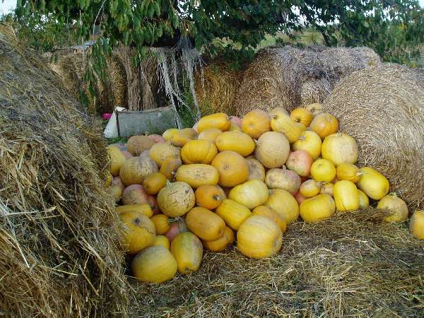

Kürbisse haben sich auch als vernünftig erwiesen, halten aber nicht so lange wie Rüben und Kartoffeln, alleine schon weil man sie nur unter Stroh geben kann.

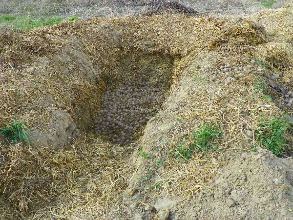

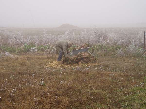

Hier haste mal pics, wie wir es in etwa machen mit den Kartoffeln Rüben Kürbissen.
Bei den Kürbissen kommt nurStroh drüber, halten aber nicht besonders lange, über die Rüben und Kartoffeln kommt ne lage Stroh drunter und drüber, und dann wird dann mit ca 5- 10 cm Sand abgedeckt.
