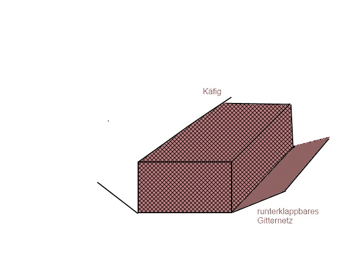

ich hatte ja schon mal in einem anderen Thread gefragt, was ihr davon haltet, wenn man rings um den Käfig des "Chicken" oder "Wachtel"tractors klappbare Gitter anbringt.
Also man bewegt den Traktor zu einer anderen Stelle und klappt dort 4 Klappen (die sich natürlich überlappen müssen) herunter. Wenn der tierische Räuber dann direkt am Käfig versucht zu graben, wird das nicht funktionieren, da dort ja der heruntergeklappte Grabschutz ist.
Nur wenn das Raubtier so intelligent ist, daß er außerhalb des Grabeschutzes anfängt zu graben und dann in Richtung Käfig buddelt, könnte er das Hindernis "unter" oder überwinden.
Oder habe ich da irgendwo einen Denkfehler???

Soviel Intelligenz traue ich dann keinem Raubzeug zu. Genau so ist der Plan auch in meinem Kopf.
Für die Wachteln habe ich das bewegliche Gehege erstmal auf Eis gelegt, aber wenn ich meine Enten bekomme, dann wird das Gehege genau so gesichert werden.

nochmal zu Außengehege: Bei dem Konstruktionsvorschlag von Dagmar sind die Ecken ungeschützt.
Ich tendiere eher dazu, ein Gitter/Baumatte/weitmaschigen Maschendraht unter das Gehege zu tackern. Die Wachteln scharren in den Drahtgittern, aber Raubzeug kommt nicht durch. Weiß nur noch nicht, wie weit die Maschen sein sollten.
