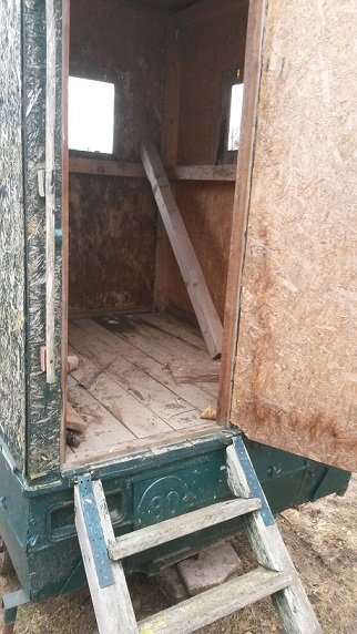

Hühnerstall auf Basis eines Jägerstands, der auf einem alten Anhänger gebaut wurde....
.......der Zustand ist gar nicht so schlecht
das Teil auf die Wiese zu bekommen war gar nicht so einfach, wiegt doch mehr als man dachte
Mittlerweile ist das Häuschen auch gedämmt.

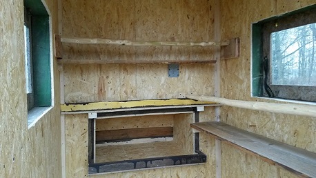

Gedämmt und dampfgesperrt....
zwei Fenster wurden zugemacht, dafür kam ein von außen zu kontrollierendes Nest hinzu. Innen wurde mit OSB verkleidet.
Sitzstangen und Kotbretter sind eingebaut, danach wurde noch komplett gekalkt....

gedämmt?
Is auch ein Ofen drin?
Spencer
Beiträge: 1794
Re: Hühnerstall
#35
Beitrag von Spencer » Do 18. Feb 2016, 22:06
nee, deshalb ist der ja gedämmt ;)
Für die Wärme müssen die Hühner schon selbst Sorgen :pft: , haben ja einen Hahn dann dabei :rot:

War der Jäger schon tot, oder musstest du ihn erst erschießen bevor du ihm den Stand geklaut hast? :mrgreen:
Sehr hübsch geworden dein fahrbares Hühnerhotel :)

der is ja süß.....mit der dämmung ging aber fläche verloren :)
Spencer
Beiträge: 1794
Re: Hühnerstall
#38
Beitrag von Spencer » Do 18. Feb 2016, 22:46
ja Heidi, der ist jetzt "nur" noch 1,25 x 1,50m
Der Bauer hat den Jägerstand auf die Hörner des Telekopladers genommen,weil der mittlerweile halb auf der Seite im Graben lag...
Dann stand das Teil beim Bauern hinter der Werkstatt beim Müll. Und zum Verfaulen war der echt zu Schade !!!
Wir haben gefragt ob wir ihn haben können. Also ist niemand dafür erschossen worden :lol: :pft:

Beitrag von Thomas/V. » Do 18. Feb 2016, 23:21
bei der Größe und mit Dämmung mußt Du so viel Frischluft rein lassen, das Du auch gleich ohne Dämmung hättest bauen können
Du hast keine Ahnung, wieviel Wärme Hühner erzeugen und wieviel Luftfeuchtigkeit sie ausatmen :pfeif:
