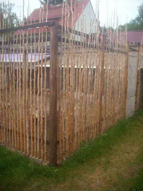

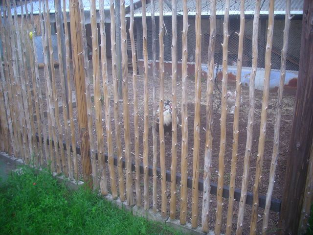

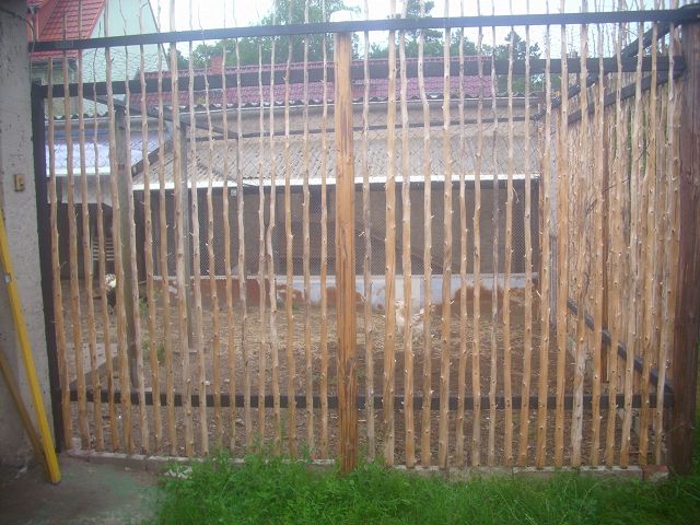

Beiträge: 2171
Re: Fuchssicheres Hühnergehege - Ideensammlung
#30
Beitrag von Minze » Fr 21. Jun 2013, 10:35
So, hier mal die versprochenen Bilder:
Der Auslauf sieht natürlich wüst aus, nur verbrannte Erde, aber sobald einer von uns im Garten ist, dürfen sie raus. Die Stangen sind von unseren Thujen, die wir vor einem Jahr von 6m auf 3m gekürzt haben. Kostenpunkt für den Zaun also Arbeitszeit und ein paar Schrauben.
