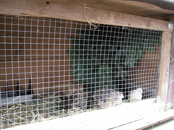

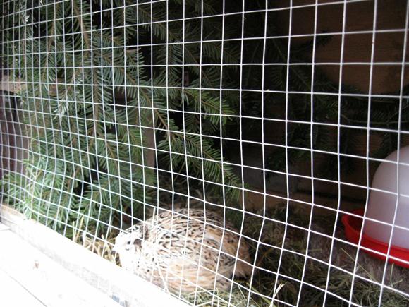

Mein Stall ist auch etwa so groß wie Deiner. Ich bin der Meinung, das meine 5 Tiere die Obergrenze für eine halbwegs artgerechte Haltung waren.lavender hat geschrieben:Ah, dann machst du unten nur auf, wenn du sauber machst... das ist echt ne gute Idee![]()
Mit dem Besatz höre ich überall was anderes. Wieviele würdet ihr auf einem qm halten?
Sie hatten genug Platz, um sich noch aus dem Weg gehen zu können (eine war mal krank, irgendwas mit den Füßen, hat sich dann wieder gegeben, die war froh, das sie sich auf dem Legenest noch ein ruhiges Plätzchen suchen konnte, weil sie sonst von den anderen umgerannt worden wäre) und auch mal kurze Sprints ein zu legen. Auch mußte ich nicht täglich ausmisten, was bei deutlich mehr Tieren nötig gewesen wäre.
Hier noch 2 Fotos von meinen Wachteln. In der rechten Seite hatte ich das Staubbad, mit ein paar Zweigen Tannenreisig, in der linken Seite 2 Legehöhlen, ebenfalls mit Reisig umrahmt. Im Mittelteil die Tränke und der Futternapf. Insgesamt war damit der Stall schon recht ausgelastet.
