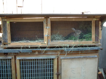

Ich würde empfehlen, die Wachteln in etwa 1,50m Höhe unter zu bringen. Da kommen die Katzen nicht ran und es mistet und füttert sich auch gut.
Wenn Du den Stall dann im Winter woanders hin tragen willst, ist das ja denn ganz einfach.
Mein Stall steht auf nem Kaninchenstall und im Prinzip könnte man ihn zu zweit wegtragen.
Dadurch, das sie so hoch sind, sehen die Wachteln auch nicht, was direkt vor dem Stall los ist. Und dann brauchst Du auch keinen "Abweiser".
Das Dach habe ich leicht vorspringend gebaut, so 20cm, da regnet es nicht rein.
Hier der Stall, der vorher ein Kaninchen-Reserve-Stall war.
