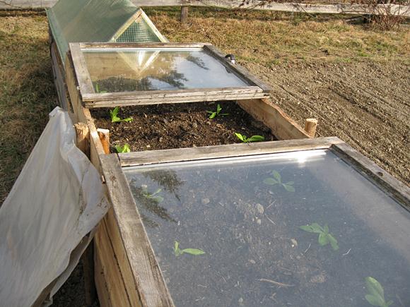

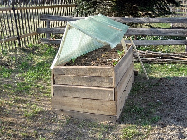

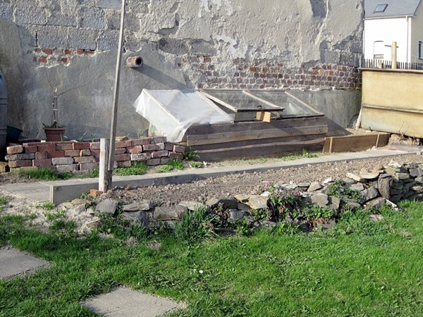

Ich kenne es so, das zum Lüften die Fenster nur angehoben werden, man stellt dann ein Kantholz oder mehrere in verschiedenen Längen drunter, sodaß der Luftaustausch gewährleistet ist, die direkte Sonne aber nicht auf die Pflanzen knallt. Da braucht man dann auch keine bemalten Scheiben.Wie ist es, wenn ich so ein Mistbeet lüfte, das dürfte ja dann auch nicht sein, dass dann direkte Sonne auf die Pflanzen kommt?
Hier meine Frühbeete:
- IMG_0497.JPG (158.25 KiB) 2149 mal betrachtet
- IMG_0498.JPG (169.36 KiB) 2149 mal betrachtet
- 20120318_05.jpg (56.43 KiB) 2149 mal betrachtet
- Thomas/V.
- Beiträge: 9386
Re: Lichtausbeute bzgl. Ansaat
Ein neu angelegtes Frühbeet, was gleich mit der Rotte anfängt, als Hochbeet gebaut und mit Fenstern (so wie meine beiden) erweist sich als gute Verfrühungsmöglichkeit. Die Wärme von unten und die Sonne von oben hat sich bei mir gut gemacht, als letzten Mai die Eisheiligen zugeschlagen haben.
Übern Sommer hatte ich dann Sommergemüse drin (Einlegegurken, Sellerie, Paprika), welche von dem Nährstoffangebot und der ausklingenden Rotte profitiert haben.
Nachteilig ist nur, das man das Ganze Beet dann im nächsten Frühjahr wieder neu anlegen muß, weil die Rotte ja nur ein paar Wochen anhält.
Man müßte dann wohl mehrere solcher Frühbeete im regelmäßigen Wechsel neu anlegen, um jedes Frühjahr ein warmes Beet zu haben, weil die ja ein paar Jahre brauchen, bis sie so zusammengesunken sind, das alles verrottet ist.
