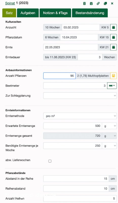

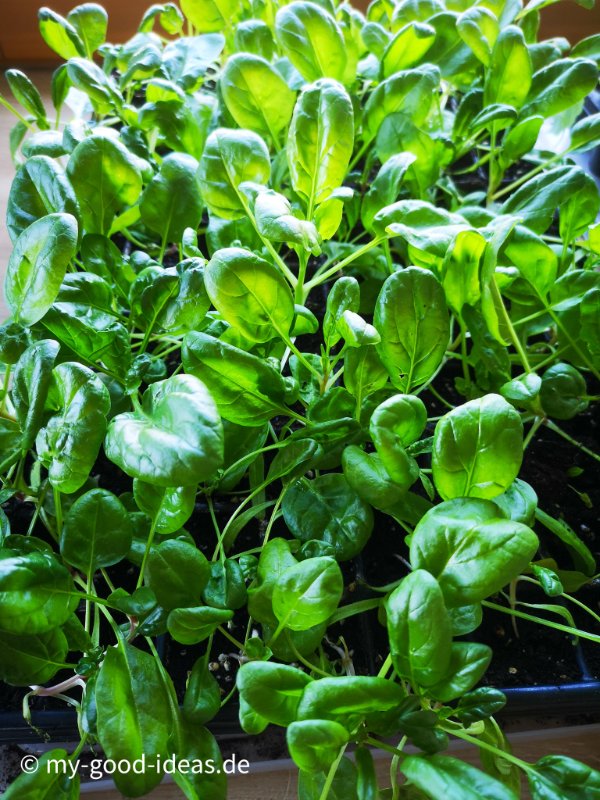

Spinat, hier hab ich tatsächlich den 96 QP genommen, ansonsten wie gesagt 54er. Anzucht war KW 5 wie ihr im Bild aus der Software seht. Die Pflanzung hat sich mächtig verschoben, weil das Wetter nicht passte und weil die Pflanzen nicht durchgewurzelt sind.
Ansonsten sehen die Pflanzen gut aus denke ich, seht ihr ja auf den Bildern.
Anzuchterde wie gesagt Baumarkt Eigenmarke (war keine günstige) mit Perlite
Täglich 1x gießen
15 - 18 Grad Anzuchttemperatur, selten mal 20 Grad
hier sind ein paar Bilder,
Täglich 1x gießen

Täglich giessen - wenn sie dann noch in einer Schale stehen, kann das des Guten zviel sein. Die auf dem Bild sehen aber gut aus.
