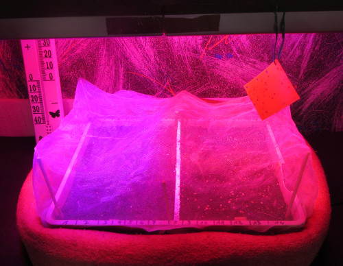

Na sowas. Gibt es aber wie Sand am Meer und in der Bucht, diese LED-Fluter. Erstaunlich, wie die im Preis gegenüber Januar 2012 gefallen sind. 30 Watt Fluter gibt es bereits ab 14,99 Euronen.Sabi(e)ne hat geschrieben:Der Link von Buchkammer funzt nicht mehr - den Shop gibt es nicht mehr.
Ich mache dieses Jahr mal einen Anzuchtversuch ohne LED-Fluter. Hab mir nur ein 2. LED-Panel mit rot-blauem Licht von diesem Anbieter besorgt. Komischerweise ist es in der Leuchtkraft etwas heller, als das LED-Panel, welches ich schon 2014 einsetzte und hier vorstellte. Wurden wohl leuchtstärkere LED's verbaut.
Daher wachsen die Pflanzen derzeit ein wenig nach links.

@Buchkammer, befindet sich das LED Panel im Wohnbereich?
- Buchkammer
- Beiträge: 3911
- Wohnort: Thüringen
Re: Wie ist das mit dem Licht beim Vorziehen?
Ja, umfriedet von einer Wand, 2 Bücherregalen und einem lichtundurchlässigen Vorhang.
