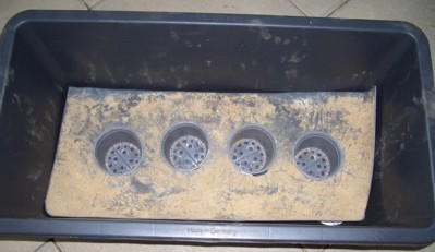

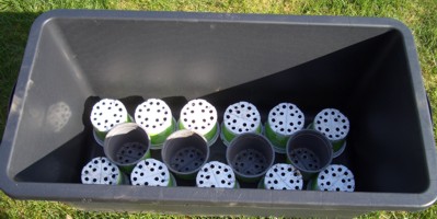

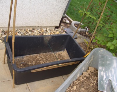

Ich habe mit vor ein paar Wochen Tomatenkübel mit Wasserspeicher gebaut. (Konnte ja die Eisheiligen nicht abwarten..) und es scheint zu funktionieren. Ich muss nur alle paar Tage Wasser nachfüllen und die Pflanzen entwickeln sich prächtig.
Hier die Bauanleitung in Bildern:
Einen Einfüllstutzen, der bis in die Wasserkammer reicht und Wasserablauf kurz unterhalb des doppelten Bodens nicht vergessen.

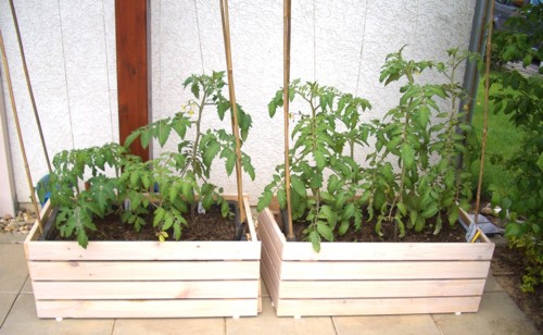

Fertig sieht das dann so aus:

Eine tolle Idee - und gut schauen sie auch aus, deine Tomatenkästen, super!

Toll, wie kommt denn das Wasser unten in den Kübel. Oder giesst du ganz nomal von oben?

Naja sicherlich kann man auch ganz normal gießen. Dann dauert es aber ewig, bis die Wasserkammer gelüllt ist.
Siehst du das gelbe Garteschlauchstück im 3. Bild, das aus den Mauerkübel guckt? Der Schlauch geht bis runter in die Wasserkammer und guckt im fertigen Kübel oben aus der Erde raus.
Mit den selbstgebastelten Adapter kann ich die Wasserkammer schnell auffüllen, bis das Wassser aus dem Überlauf geschossen kommt.
