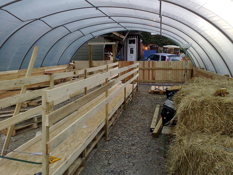

Re: Mein neues supergeiles Vorratsregal aus Palettenholz
Ich habe auch schon eine Menge aus Paletten gebaut und die einfachste Methode, vor allem wenn man genuegend Paletten zur Verfuegung hat, ist, die Querbretter einfach durchzusaegen. Die kurzen Stuecke bzw. die Kloetze auf der Hoehe der Naegel mit einem Beil spalten. Evtl. die Naegel abflexen, die Naegel lassen sich dann ganz leicht rausziehen.
Das Ganze dauert pro Palette 10- 15 Minuten. Man verliert nur die Querbretter, die meistens von minderer Qualitaet sind.

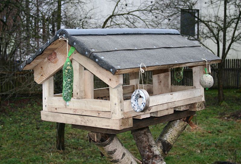

Mein Vater hat ebenfalls die Palettenholz-Bastelei für sich entdeckt.
Vogelfutterhaus aus einer Einwegpalette.
Der Dachfirst ist aus einem Kunststoffrohr, auf dem eine Siloplane aufgewickelt war.
Die Dachpappe stammt vom alten Maschinenhallendach.
Bis auf die Nägel ist das Material also komplett weiterverwertet.
Auch einige Nistkästen hat er gebaut.
Für sein aktuelles Projekt, eine Steinkauzröhre, muss jetzt doch ein "neues" Eichenbrett (von einem Stamm aus dem eigenen Wald) dran glauben, für die nötigen runden Holzscheiben.
