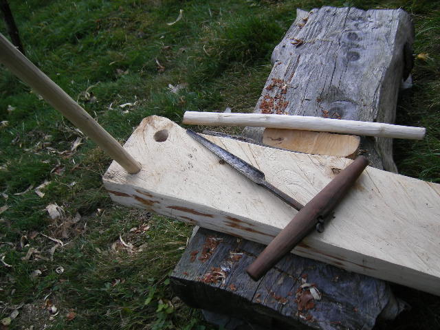

brauche den bohrer um zylindrische löcher konisch zu machen, zum einsetzen von stuhlbeinen.
auf dem foto ist meiner, er ist leider vom durchmesser zu schmal,
ich suche 4cm
vg
löffelbohrer, kleineres modell

Bei ebay bis 35mm :
http://www.ebay.de/itm/schoner-RADNABEN ... 4aaf29688f
Sonst konnte ich keine solchen Bohrer finden. Ein Schmid kann sowas sicherlich anfertigen, wird aber sicherlich nicht billig.
Eine Möglichkeit währe mit einem Forstnerboher ein grades Loch zu bohren und dann konisch ausschleifen, ist hald ne sau Arbeit...
Wenn Du kein Hartholz nimmst, sollte es mit sowas
http://www2.westfalia-versand.at/shops/ ... elform.htm
relativ flott gehen.

bis etwa 3 cm Maximaldurchmesser gibts die
hier
hier
Aber diese Links hast Du sicher auch selbst schon gefunden.
Stell die Frage bei woodworking. de oder im Zimmererforum ein, vielleicht weiss da einer etwas.
Die sonst übliche Befestigung war, ein zylindrisches Loch zu bohren, dieses mit einer Halbrundraspel oder einem Rundeisen etwas aufzuweiten, das Bein mit einem Spalt zu versehen und einzukeilen (der Druck soll längs zur Faser des Holzes wirken, in welches das Bein eingesetzt wird).
Ich vermute, dass bei der Form dieser Bohrer das erforderliche Drehmoment bei mehr als 3 cm Maximaldurchmesser doch recht gross wird.
Du kannst ein Loch grob vorarbeiten (mit halbrunden Stecheisen), auf einer Drechselbank einen Dorn von Lochform mit dem nötigen Konus drehen, da grobes Schleifpapier draufkleben und dann rundschleifen.

Wenn du keinen passenden angeboten bekommst, wär evtl. der Eigenbau so eines Teils aus Holz und einem alten Sägeblatt eine Alternative für dich:
http://www.greenwoodworking.com/SawStee ... eamerPlans
http://lumberjocks.com/daltxguy/blog/19528
http://www.hiltonhandcraft.com/Articles/ShavingHorse/

danke der links, das mit dem eigenbau find ich am besten, insbesondere bei "shaving horse". leicht konischer flachstahl mit geschärften kanten, ganz einfach.
gute recherche, hät ich nicht gefunden.

an das konisch zugerichtete stahlstück habe ich auch schon gedacht.
da könnte man eventuell auch gleich ein gegenstück für das abdrehen der beine basteln.

stevo12 hat geschrieben:danke der links, das mit dem eigenbau find ich am besten, insbesondere bei "shaving horse". leicht konischer flachstahl mit geschärften kanten, ganz einfach.
Du brauchst halt einen relativ hochwertigen Stahl.
Alte Plattfedern müssten z.B. funktionieren, wenn du ohne die Holzverstärkung schaffen willst.
Wenn die Löcher nicht zu tief sind, wären Klingen für Kreiselmähwerke eine Möglichkeit.
Die sind sehr billig, das Massenware.
Die für Stoll-Scheibenmähwerke sind 13 cm lang und geschätzt 5 cm breit. Müsstes du mal bei einem Landhändler schauen, was die auf Lager haben. Preise ca. 1,5 bis 2,5 Euro pro Stück.
