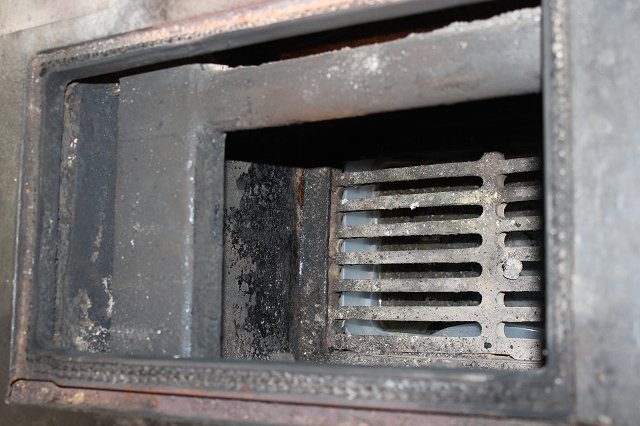

Beitrag von Minze » Sa 12. Mär 2022, 13:37
So sah das aus.
Tscharlie
Beiträge: 1080
Registriert: Do 27. Jan 2022, 08:45
Re: Wassertasche in Herd einbauen
Beitrag von Tscharlie » Sa 12. Mär 2022, 14:12
Einbauen mit Schamotmörtel und die Wasseranschlüsse würde ich mit der Dichtschnur zusätzlich abdichten. das ist die Schnur die auch unter der Abdeckung liegt.
