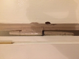

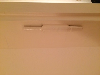

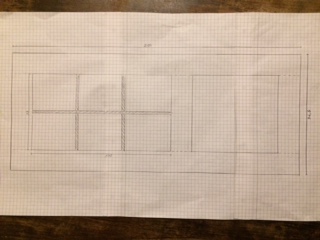

ich baue zur Zeit eine Tür (siehe Bild vom Plan) mit einem sechsfach geteilten Sprossenfenster. Ambitioniertes Projekt. Nun würde ich gerne bevor ich anfange irgendwelches Holz zu zuschneiden die Türangeln besorgen. Der Rahmen ist vorhanden und muss bleiben, daher brauche ich nur die "Gegenstücke". Die Teile am Türrahmen sind vermutlich von 1912. Länge des "Dorns" 5 cm, Dicke 12 mm abzüglich Lack
Ich habe Bilder von meiner Wohnzimmertür gemacht, da ist das gleiche System verbaut - die Tür ist nur auf der anderen Seite angeschlagen. Weil da aber so fetter Lack drauf ist (die neue Tür wird natürlich nur geölt) habe ich keine Ahnung wie die damals dort die Angel oder wie immer das heißt festgemacht haben. Vielleicht irgendwie eingestemmt und dann ein Klötzchen davor?
Weiß jemand wie dieses "System" heißt?
Kennt jemand eine Bezugsquelle?
Flohmarkt usw. ist keine Option, ich brauche die Tür schnell.
Danke!
Danke!

Das sind Fitschenbänder. antikebeschläge.eu zum beispiel

Ich kenn's als 'Fitschen' und es gibt sie günstig und schnell bei eBay.

Ja Fitschenbänder als Aufschraubband oder Einstemmband.
https://www.baubeschlagshop.de/tuerbesc ... aender.php
rechte und linke Seite beachten und ob gefälzt.

Den Fotos zufolge würde ich vermuten, dass es Fitschenbänder sind (also eingestemmt, siehe https://de.wikipedia.org/wiki/Fitschenband). Scheint ja eine überfälzte Tür zu sein.
Für Fitschenbänder musst Du einen passenden Schlitz hinbekommen, damit Du das Ding gut reinbekommst und es gleichzeitig stramm genug sitzt.
Stilecht geht das wohl mit einem Fitscheneisen (siehe beim von Dir geschätzten Lothar Jansen-Greef https://youtu.be/3cQaLbYRjD4). Zusätzlich wird das Band mit Stiften (oft auch ein abgeknipster Nagel) fixiert, für die es Löcher vorzubohren gibt.
Ich hab letztes Jahr eine alte zweiflügelige Balkontür aus unserer Berliner Mietwohnung (die leider einer Plastiktür weichen musste) zur Zimmertür in der Uckermark gemacht und dafür hab ich mit einem befreundeten Zimmermann eine Türzarge gebaut. Mangels Fitscheneisen haben wir uns mit 2mm-Bohrer und Multimaster beholfen. War pfrimmelig, ging aber am Ende ganz gut.
Ich habe noch einige alte Türblätter zum Einbauen, die stumpf anschlagen. Für die nehme ich dann Aufschraubbänder, dass sollte einfacher gehen. Wie Harry schrieb, gibt es die auch gekröpft für überfälzte Türblätter. Eine Sache noch: 12mm für den Stift sind ziemlich fett. Du solltest nochmal an der funktionierenden Tür nachmessen, bzw. gleich am besagten Rahmen den Stift ordentlich entlacken.
Viel Erfolg!
Milan
