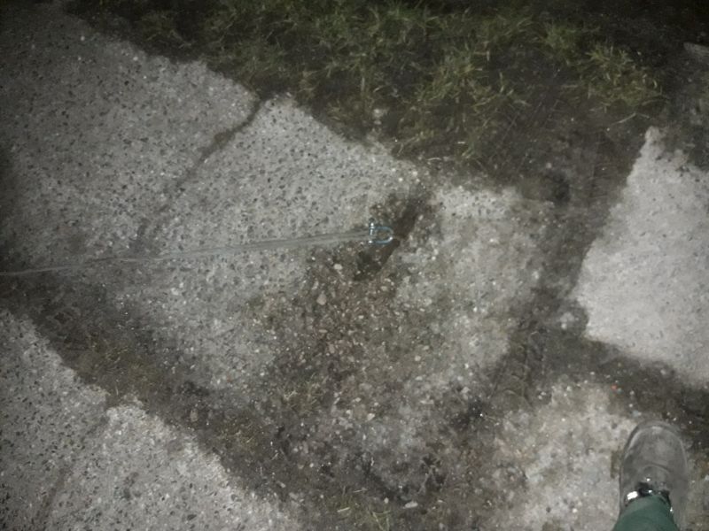

Wer schon mal mit dem Winkelschleifer entrostet hat, weis dass dies verdammt viel Dreck erzeugt, welcher sich dann im Raum verteilt. Also zieh ich den Hänger aus der Bucht raus, entroste ihn draussen, und zieh ihn dann wieder rein. Vor Jahren hab ich mal ohne so völlig zu wissen was es ist, einen Greifzug vom Schrott mitgenommen, das Seil von der selben Quelle gehört nicht dazu, ist eigentlich zu dünn (10mm statt 12mm Durchmesser) scheint aber zu funktionieren. Alle kurzsen Stahlseile mit Ösen sind auch vom Schrott, nur die Schäkel sind von ebay...
Draussen kann ich die Verlegeösen der Betonplatten als Zurrpunkt benutzen, innen dient eine mit paar Schraubzwingen hinter einem Fensterloch fixierte Pfoste diesem Zweck.
