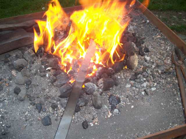

gestern Abend, bewölkt und schon etwas kühler, hab ich schnell einen Meißel neu ausgeschmiedet, einen Fällkeil wieder in Form gebracht und ein Stück Stahl in der Hand gehabt. Hab genau gesehen, da war ein Messerchen drin ;) Die Glut war noch gut, also schnell noch was Spielen!
Ein Fläschchen Selbstgebrautes dabei, natürlich nur als Feuerlöscher :rot:
Schon ist ein kleines Messerchen fertig. Jetzt noch Nachfeilen, Schleifen, Polieren, Griff machen....... Ist ja Regen gemeldet, also Zeit zum Spielen :)

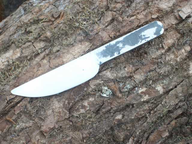

So, beim F1 Qualifying läßt sich gut schleifen
Jetzt noch die Befestigunglöcher für den Griff bohren, härten, anlassen, nochmal schleifen und polieren, Griff ausschneiden.......
irgendwann ist es fertig.
Gruß Dieter

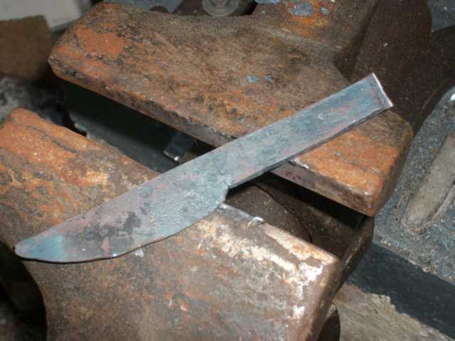

so, gehärtet ist mein Messerchen.
Leider hab ich einen groben Fehler gemacht, ich habe die Löcher für die griffschalen erst nach dem Härten gebohrt :motz: :bang: :grr: :rot: dadurch bin ich beim Bohren vorn auf eine harte Stelle geraten und das Loch ist nicht mehr mittig :bang:
Danach habe ich das Messer im Backofen angelassen, das sieht nun so aus:
Schön strohgelb, naja, so ganz farbecht kommt die Farbe im Bild nicht hin, aber einigermaßen kann man es erkennen.
Jetzt ist Polieren angesagt.
Gruß Dieter
