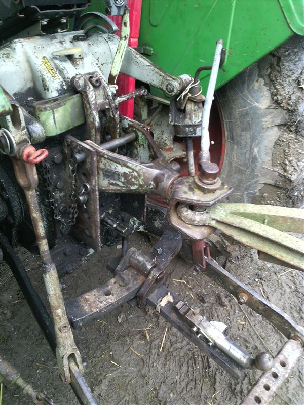

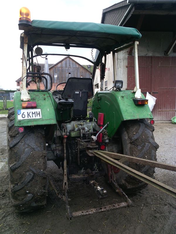

Hier mal das hintere Zugmaul. Man sieht schön die Verlängerung und ich muss es auch abnehmen können, wenn das Mähwerk drann kommt.
Wegen dem Oberlenker, der dann an stelle des Zugmaules dort angebracht wird.

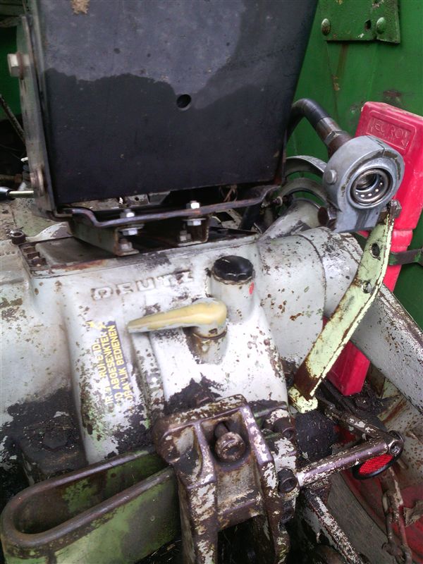

Ausserdem käme das Automatikzugmaul nicht so weit raus, was wiederum Probleme mit der Deichsel und den Hinterrädern geben könnte. Wenn wir schonmal dabei sind....wofür ist dieser helle Plastikhebel??

Also der hier
Der lässt sich nicht bewegen, bzw man hat das gefühl, er würde nach ein paar Milimetern im Gehäuse anschlagen.

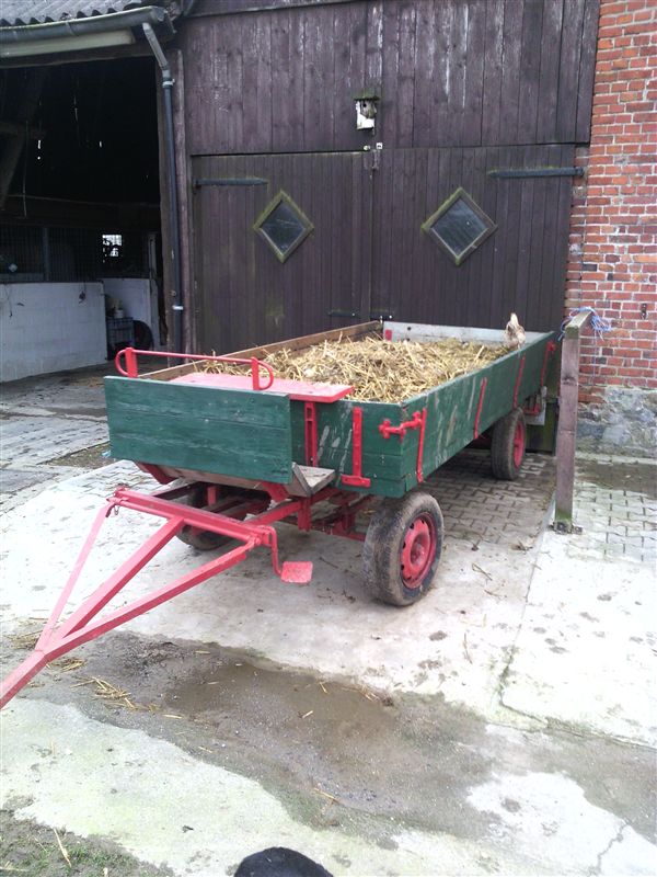

Übrigens... kennt ihr noch den Schrotthänger, den ich neu gemacht hatte??
Der wird jetzt zum Mistfahren missbraucht und ich hatte mir solche Mühe gegeben und ihn schön angemalt
