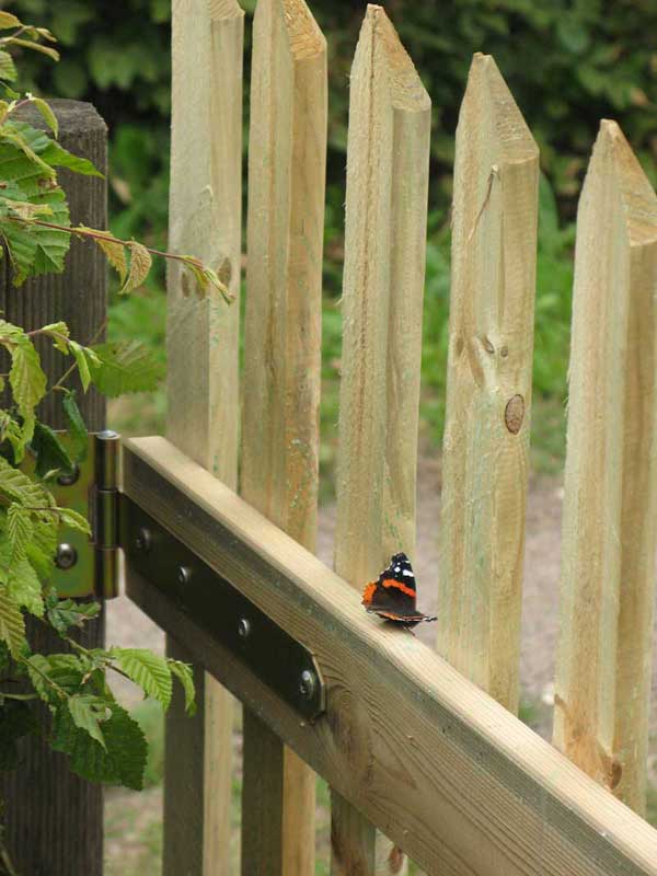

Törchen aus Zaunlatten und Brett genagelt. Das teuertste waren die rostfreien Schrauben für die Beschläge. Kann man sich vielleicht auch schenken.
Bei Türen aus Latten und Brettern zur Stabilität immer eine Strebe von Schloßseite oben nach Bandseite unten einbauen. Hirnholzoberkanten immer abschrägen oder abrunden gegen zu schnelles verrotten.

Danke, so habe ich es mir vorgestellt, die Tür geht nach hinten raus und sollte so Aussehen!
Vielen Dank! :daumen:

Die erste ist schon eher was für vorne und sehr schön, die zweite ist noch schöner jedoch hält sie mir nicht ungebetene Gäste ab. Suche etwas für den hinteren Ausgang und sollte nicht so einfach zu übersteigen sein, da mein Garten an einen Park grenzt.
Danke für die schönen Anregungen! :kaffee: :)

Knuffig finde ich, wenn die Latten oben abgerundet sind wie Eisstiele. Hier hat jemand so einen Zaun, und das sieht so freundlich aus. Zur Abschreckung und um Übersteigen zu verhindern, ist spitz natürlich besser.
