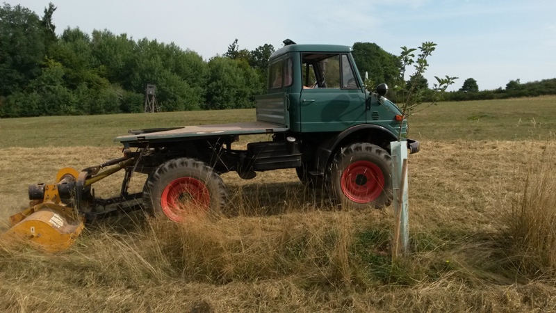

Mein Bruder ist gerade ein Getriebe mit Kriech- und Schneckengängen sowie Doppelkupplung für unser Schätzchen am Restaurieren. Macht das Gerät noch einmal vielseitiger nutzbar.

DAS ist doch mal ein schöner Schlepper!!!
Re: Schlebbäh-fred
Das ist kein schnöder Schlepper. Das ist ein UNIverselles MOtorGerät
