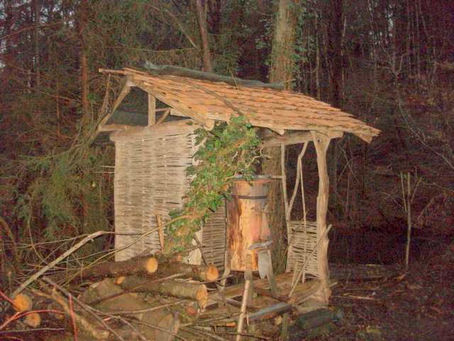

Das ist der Blick meines "Kopffüßlers"
Der hat schon eine Menge Schindeln über sich und steht im Trocknen
Die Schindeln sind mittlerweile "krumm und schief", liegen garnicht mehr schön dicht aufeinander, sind aber dicht, hab mal vor einiger Zeit im Platzregen drunter gesessen.

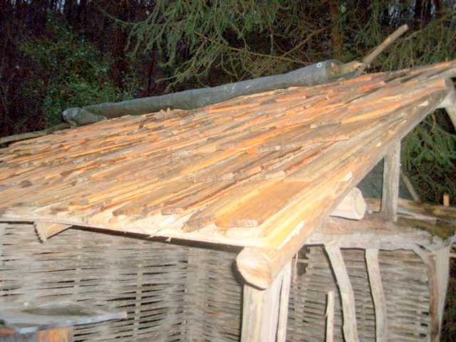

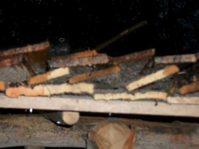

Also weiter, das sieht so aus:
Ist leider sehr unscharf, war schon ziemlich dunkel und mit der Billigkamera, die gibt dann schnell auf.
Ich habe halt das Holz einer Kiefer genutzt, die auf einer Seite frei stand. Ich nehme an, man sollte Bäume aus einem dichten Bestand nehmen, die sich nicht nach dem Licht "drehen" und weniger Äste haben, ich hab ziemlich viel Verschnitt. Egal, ein Maler würde das "romantisch" finden und bestimmt so malen. Sieht auf jeden Fall sehr rustikal aus.
