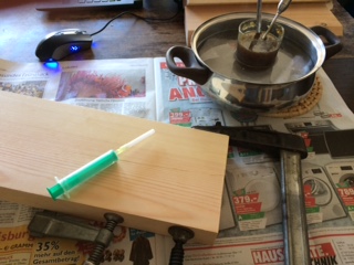

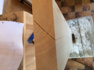

Leider gibt es aber auch ohne Ende Risse. Ich hab nun die Querstreben fertig abgerichtet, gehobelt und zugesägt - bei einer ist mir dann leider zu spät aufgefallen dass ein fetter Riss drin ist. Weil da, vom Holz abgesehen, aber 90 min Arbeit drinstecken (ja, per Hand dauert es etwas länger :grr: ) habe ich mich entschlossen den Riss mit (Knochen)Leim zu füllen, zu verpressen und es dann weiter zu verwenden. Statisch ist das kein Problem, denn da kommt ein Zapfen dran, der das Holz dann im Zapfenloch ohnehin "zusammenpresst". Es geht mir nur drum, dass es beim Zapfen anfräsen nicht ausbricht. Ob meine OP erfolgreich war, wird sich zeigen!

Schade wegen der Risse!
Ein weiteres Problem ist, dass das Holz durch die Längsrisse breiter wird, d.h. parallel gehobelte Kanten von längsrissigem Holz sind nach dem Heile machen nicht mehr parallel.

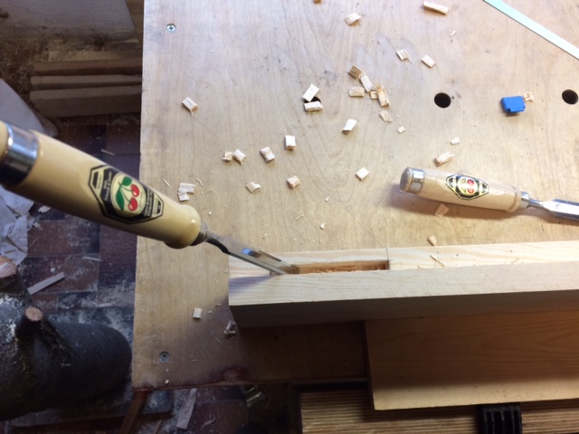

Bei den Küchentüren habe ich mit unverdeckten Zapfen gearbeitet, das hatte den Vorteil dass man die Zapfenlöcher auf der Tischfräse machen konnte. Bei der jetzigen Zimmertür war mir das aber zu wenig Verwindungssteif, daher habe ich mich für ganz normale Zapfen entschieden. Ich hatte ganz vergessen, wieviel Arbeit es ist 12 Zapfenlöcher von Hand auszustemmen. :) Ja, man könnte die handgeführte Oberfräse nehmen, aber da hab ich zuviel Angst dass mir das Biest abhaut. Wenn so eine Langseite beschädigt wird ist das nicht nur ärgerlich sondern auch finanziell ein echter Verlust. Ich hab die Zapfen nur 2,5 cm lang gemacht, jetzt geht mir ein bisschen die Muffe dass die zu kurz sind. Zum Ausgleich versuche ich sie wirklich extrem passgenau zu machen, nach dem Motte "ein 2,5 cm Zapfen der passt ist besser als ein 5 cm Zapfen der wackelt". Sie sind auch nur 1 cm dick, das ist in meinen Augen aber ok, weil in diese Richtung keine Kraft wirkt, das Gewicht hängt ja in der Senkrechten. Ich hab mich da etwas verkünstelt, weil ich geistig noch zu sehr in den Küchentüren war. Wenn man die Seitenteile nicht auf Gehrung einsetzt, muss man die Zapfendicke an die Fälze anpassen, ist kompliziert zu erklären. Allgemein ist es echt irre, was für ein komplexes Gebilde so eine Tür darstellt.

wen du links und rechts im schlitz ein borloch setztzt auf der ständerbormaschine und bei der materialstärke seitlich ein gleichebenes bret aufdopelst beim einspanen soltest du problemlos dort ne late als oberfräsenanschlag dort aufschrauben könen

Leg dir eine Fein Multimaster Vibrationssäge unter den Weihnachtsbaum. Damit kann man blitzschnell Zapfenlächer machen. Wenn man als Führung einen Abfall mit gerader Kante auf das Werkstück klemmt, wird es auch genau.
Spätstens wenn du knifflige Einbausituationen hast oder Löcher an bestehender Konstruktion schräg über Kopf machen musst, wirst du das Teil zu schätzen wissen.
