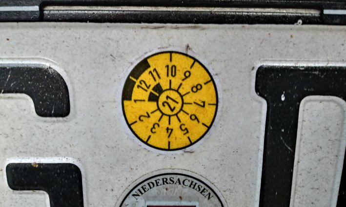

Moin zusammen,
mal eine kurze Rückmeldung:
Auto ist wieder mit guten Abgaswerten durch den TÜV, folglich war auch der Katalysator noch OK.
Nach einigen 100 km, läuft der Motor weiterhin wie ein Schweizer Uhrwerk. Ich hoffe nur, es bleibt so .
Gruß Brunnenwasser
