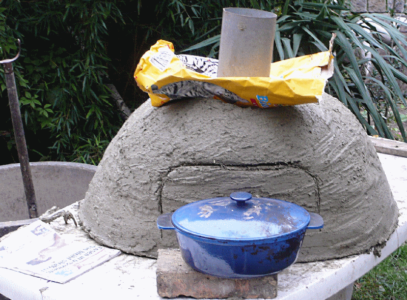

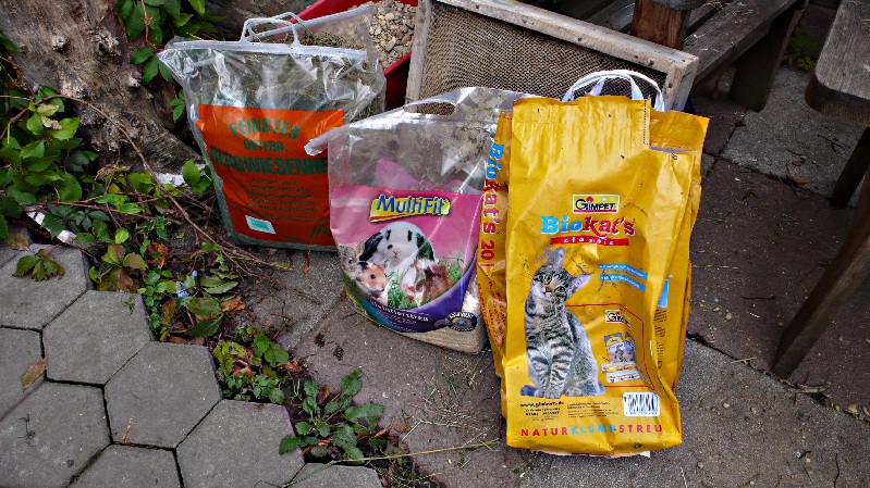

ah ja,
fotos habe ich auch.
- pizzao o wettersch.png (218.04 KiB) 1866 mal betrachtet
- pizzaof en material.jpg (222.23 KiB) 1865 mal betrachtet
- ahora

Re: Steine absichtlich locker vermauern?
hallo liutpold
- nur ein scherz !!!!!! --
kann man die katzenstreu auch mit wasser anrühren oder geht es nur mit katzenpipi?
dein ofen sieht interessant aus, woher hast du die idee gehabt?
liebe grüße
das wäre nicht die schlechteste idee.ahora hat geschrieben:kann man die katzenstreu auch mit wasser anrühren oder geht es nur mit katzenpipi?
bei katzenpipi hätte man sehr lange "freude" mit dem pizzaofen.
na hör mal, diese kuppelöfen sind doch die ikonen der permakulturbewegung.ahora hat geschrieben:dein ofen sieht interessant aus, woher hast du die idee gehabt?
ich arbeite gelegentlich für eine ofenbaufirma, da bauen wir auch, sehr selten, gewerbliche pizzaöfen aus italienischen feuerbetonfertigteilen.
lg
luitpold
ich meinte die idee katzenklumpstreu zu verwenden. ich hätte irgendwie bedenken, dass das bei trocknen reisst? lg ahora
hallo luitpold,
du hast geschrieben, dass du hobelspäne und heu mit eingemischt hast. wenn man den ofen dann befeuert, was passiert dann damit. verbrennt das in sich, wird dann im ton zur asche, entstehen dann kleine hohlräume. muss man das einmischen, oder geht auch nur klumstreu und sand, wenn man den ofen nicht mehr bewegen will?
das ding gefällt mir
ahoj
also einmal obacht, pisse oder fäces im ofen ist absolutes nogo, das müffelt monate bis jahrelang.
holz und heu verbrennt nur an der inneren oberfläche und wenige mm in den kuppelkörper hinein.
also zuerst die kuppel langsam ausbrennen und die oberfläche von der asche befreien.
ist eine erprobte methode, im alten rom wurden so keramikbrennöfen gebaut und da hat es um einiges mehr an hitze.
katzenstreu hab ich nur verwendet weil gerade kein baulehm (einfach aus einer geeigneten baugrube rausschaufeln) da war.
hatte auch keine zeit gras zu mähen und zu warten bis es trocken genug ist.
lg
luitpold
der ton (katzenstreu) wird mit sand (und sägemehl) gemagert, das heu dient der rissevermeidung (wie stahl im beton).entstehen dann kleine hohlräume. muss man das einmischen, oder geht auch nur klumstreu und sand,
lg
luitpold
